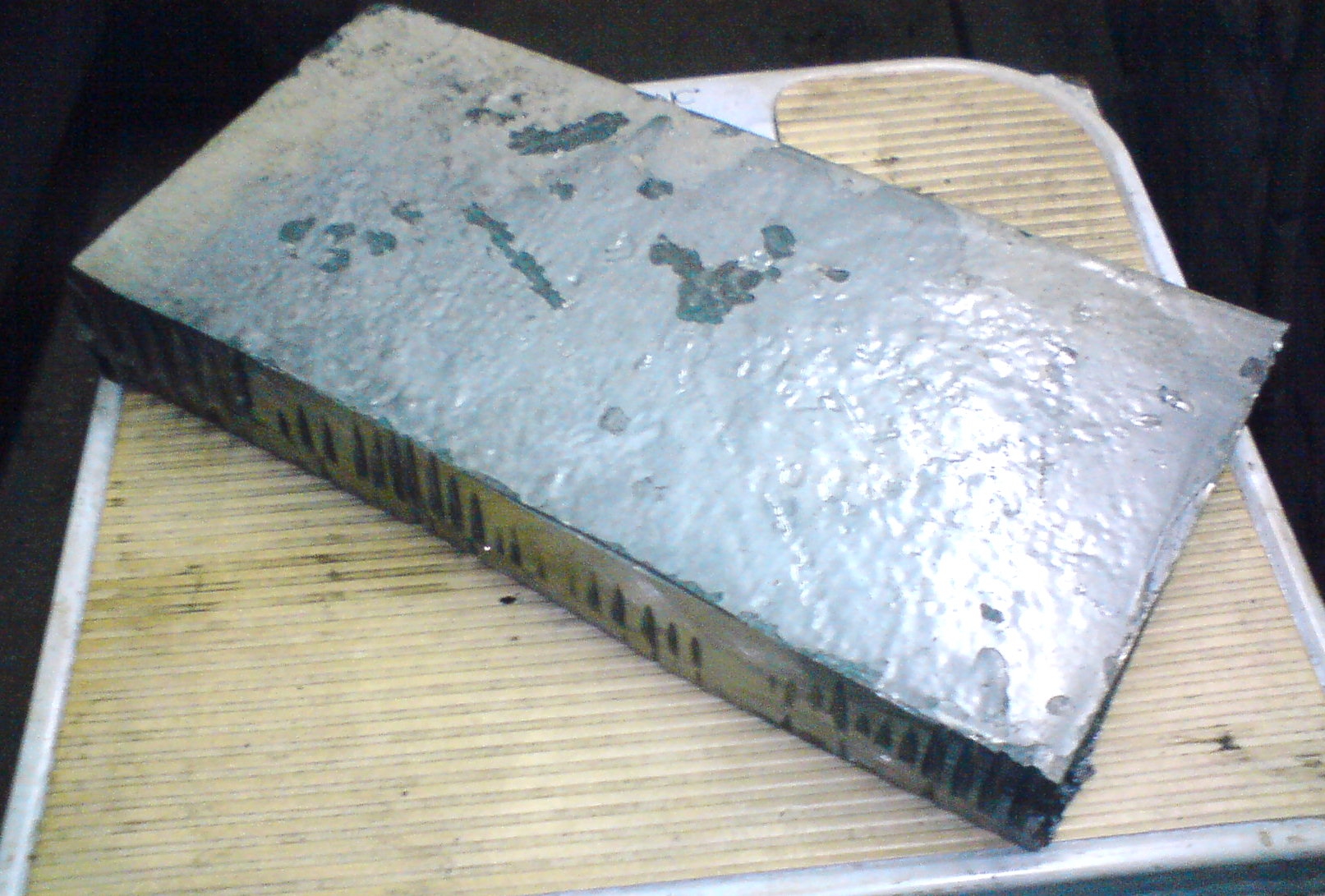

Czy montował ktoś z Was tematowy profil teowy na suporcie poprzecznym?
Przyszedł mi właśnie taki pomysł z dwóch powodów:
1. Chcę zamontować przecinak na prawe obroty na dodatkowym imaku.
2. Montować pionową przystawkę do frezowania.
Płyta teowa 110x110 ułatwiła by sprawę przy przezbrajaniu ...
A może dać cały ten suport do przefrezowania rowków?

Na suporcie jest za mało mięsa żeby wyfrezować rowki teowe, ja już sobie przygotowałem odpowiednią płytę żeliwną, wkrótce zabiorę się za jej frezowanie. Koncepcja jest taka żeby zdejmować całą obrotnicę zakładać stolik teowy i wtedy można zakładać imaki w różnych miejscach lub przystawkę frezarską.

Nie wiem jak u was ale jakos nie widze montazu przystawki w miejsce zdjetego imaka poniewaz jest on za bardzo wysuniety w strone operatora. Dlatego wolalbym zeby przystawka byla montowana gdzies na srodku poprzecznych sanek, a blacik teowy z pomyslu rc36 daje w razie czego mozliwosc innego montazy w razie potrzeby.
Moze wyda sie to troche dziwne ale mam zamiar kupic przystawke od myforda, ktora ma dwie regulacje katowe i posuw pionowy. Takie rozwiazanie, choc drozsze bedzie dawalo duzo mozliwosci. Czesc robocza w tejze przystawce to tez blacik teowy, takze dla mnie tez na plus.
Opcja z plytkami ciekawa bo nie pogrubia sprawy w tak duzym stopniu , i mozna zalozyc zawsze tylko te plytki , ktore sa akurat potrzebne.

Ja też używam przystawki frezarskiej, ale jest problem bo jeśli np. używam freza f10 to jest w miarę dobrze, ale gdy zapnę głowicę fi80 to już praktycznie nie mogę frezować bo brakuje pola manewru.
