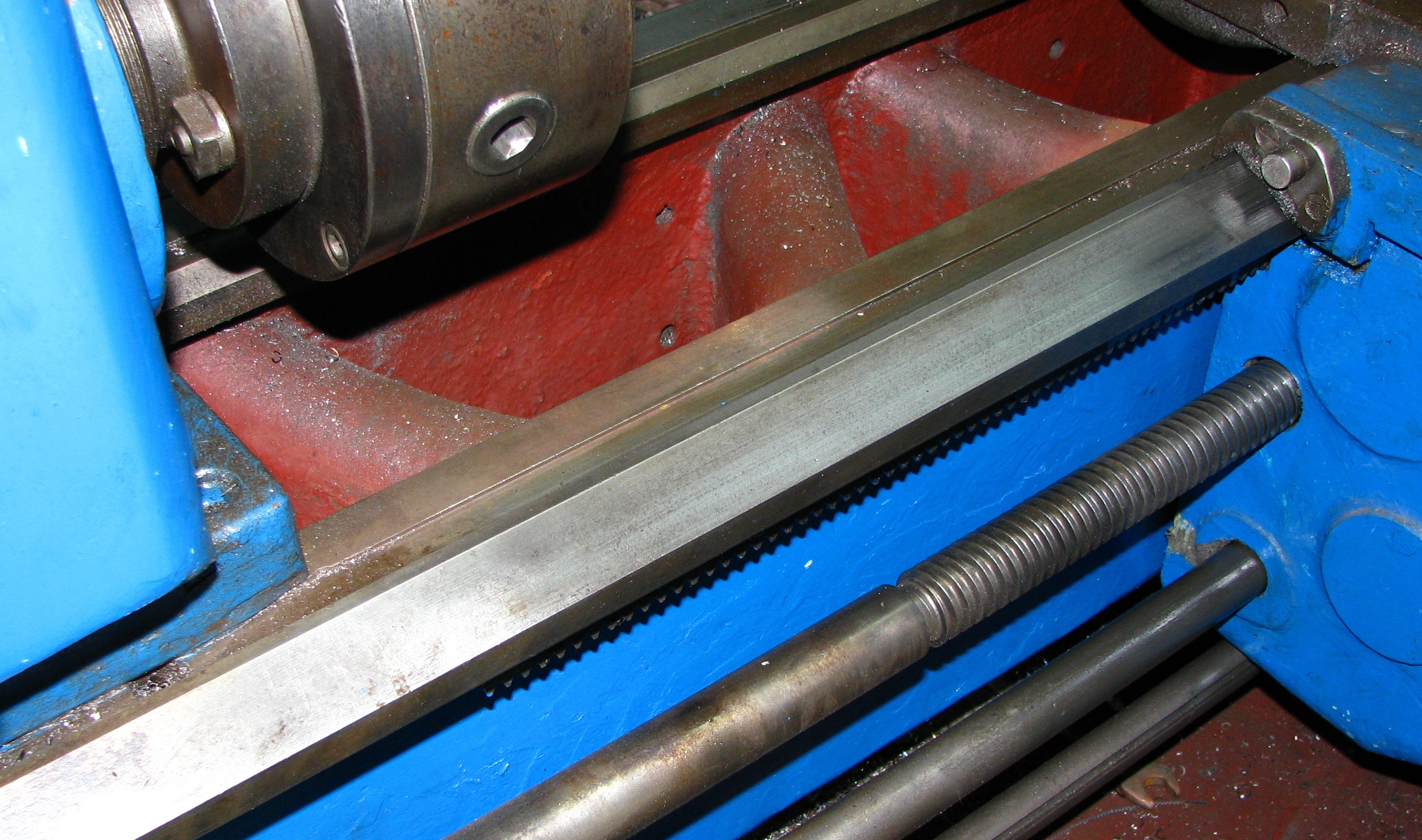

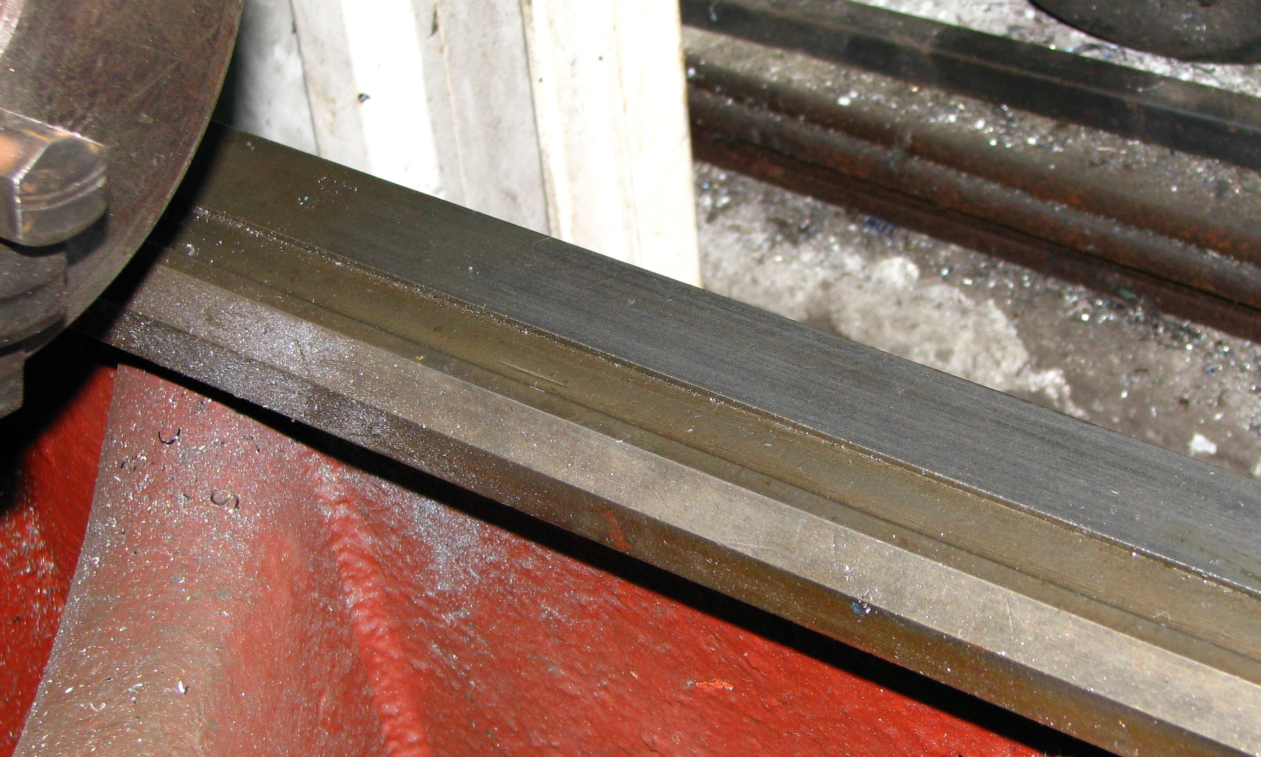

Witam. Zastanawiam się nad zakupem TUMa 25a od mojego znajomego, ale zauważyłem że maszyna robi stożek, bez podparcia kłem ok. 0,1mm na 150mm. Łoże wygląda całkiem dobrze, są tylko lekkie ryski ledwie wyczuwalne pod paznokciem. Pytanie czy w tej tokarce jest regulacja wrzeciennika względem łoża, bo może być tak że wrzeciennik jest przekoszony i trzeba go naprostować.

Może być tak, że im dalej od uchwytu tym łatwiej nóź odpycha materiał i wtedy jest grubszy po prawej stronie

No ale jest tak, że im dalej od uchwytu tym pręt bardziej szpiczasty, pręt był chyba fi40.

sprawdź wypoziomowanie pierw, jeśli tokarka źle stoi to może być nówka sztuka i będzie stożkować.
Prowadnica trójkątna nie wchodzi pod wrzeciennik więc strzelałbym, że da radę kręcić nim za pomocą, które są gdzieś schowane.

To może być właśnie złe wypoziomowanie + krzywa podłoga, dziwne, że sam na to nie wpadłem. Punkciki poleciały, ale jak ktoś chce coś dodać to niech się nie krępuje.

Zrób próbę toczenia na dwóch skrajnych ustawieniach sanek narzędziowych.
Jeśli przebieg i wymiary stożka będą podobne,to albo wrzeciennik nie jest w osi,albo
materiał i być może uchwyt ulegają odkształceniu(najbardziej prawdopodobne).Próby rób na małym wiórze i posuwie.
U mnie odkształca się uchwyt,jeżeli zastosuję "mocne"parametry,przy małych wychodzi idealnie.Istotną kwestią jest też jednorodność i twardość toczonej próbki.

rc36 pisze:No ale jest tak, że im dalej od uchwytu tym pręt bardziej szpiczasty, pręt był chyba fi40.
Z powyższej wypowiedzi wynika, że stożek jest cieńszy od strony konika.
Może oś zamontowanego materiału od strony konika "zatacza" okrąg (nie za bardzo potrafię to fachowo określić) wtedy możemy spodziewać się również takiego skutku.
Z autopsji wiem (a pozwoliła na przećwiczenie tego moja chińska zabawka) to , że jeśli poddaje się materiał lub uchwyt - materiał podczas toczenia odpychany jest od noża - to stożek będzie odwrotny niż u kolegi od strony konika będzie miał większą średnicę a przy uchwycie mniejszą.
W powyższym wypadku, przyczyny szukałbym gdzie indziej nie koniecznie w toczonym materiale. A może się mylę :???:
