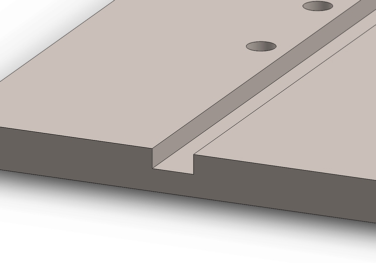

Witam Panowie.
To pierwszy mój post, więc witam wszystkich serdecznie.

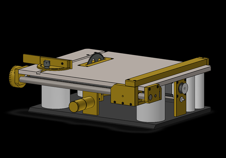

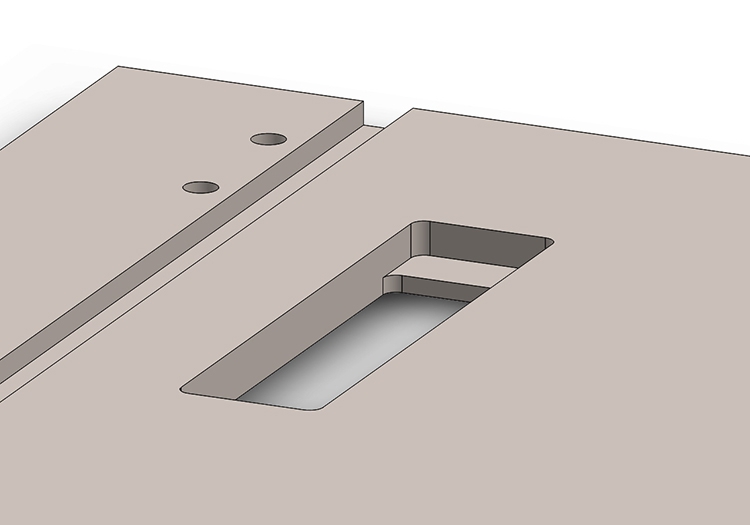

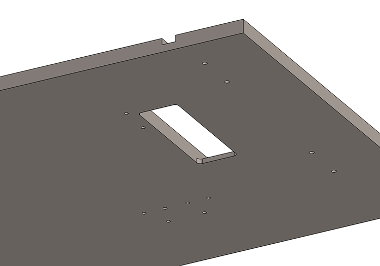

Zaczynam realizację projektu małej pilarki i pozostała mi jedna niewiadoma z tematu całkowicie mi obcego.
Chodzi o wybór rodzaju stali na blat przy takich założeniach:
- stosunkowo dobra jakość
- możliwość obróbki bez niepotrzebnych problemów
Pilarka przeznaczona jest do metali nieżelaznych, stąd wybór stali, a nie aluminium.
Blat wielkości 520x420mm i grubości 15mm.
Znalazłem ofertę na stal chromową - martenzytyczną:
http://multistal.pl/oferta/stal-nierdze ... h13-1_4034
Ponieważ będę szukał wykonawcy tego elementu na forum, chciałbym wiedzieć, czy taki rodzaj będzie akceptowalny, czy ewentualnie zdecydować się na inny.
Liczę na Wasze doświadczenie w obróbce, bo dla mnie stal to wielka niewiadoma.
Z góry dzięki za wszelkie sugestie.
Pozdrawiam - Wojtek
