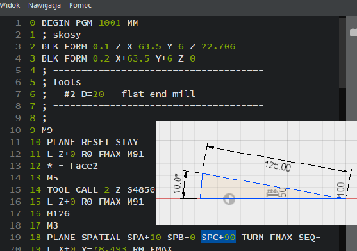

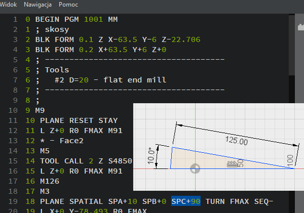

siema
Zrobiłem w camie program na planowanie takiej powierzchni pod kątem uchylnym wrzecionem i nie wiem skad sie bierze plane spatial sp C + 90, ktoś mi wytłumaczy?
i pytanie 2
Kto pamięta jak się przelicza te kąty sin cos - jakos tak było. Chodzi mi te funkcję zamin wprowadzili do sterowania funkcje plane spatial
pozdro
przykład

karolekqazplm pisze:tylko powiedz mi dlaczego u mnie te C+90,
Pokaż zrzut ekranu z CAMa z widoczną bazą detalu i układem roboczym.
karolekqazplm pisze:nie umiem wygenerowac kodu pod tylko 4 osie
Jaka jest konfiguracja osi maszyny? Opisz dokładniej co chcesz zrobić?
