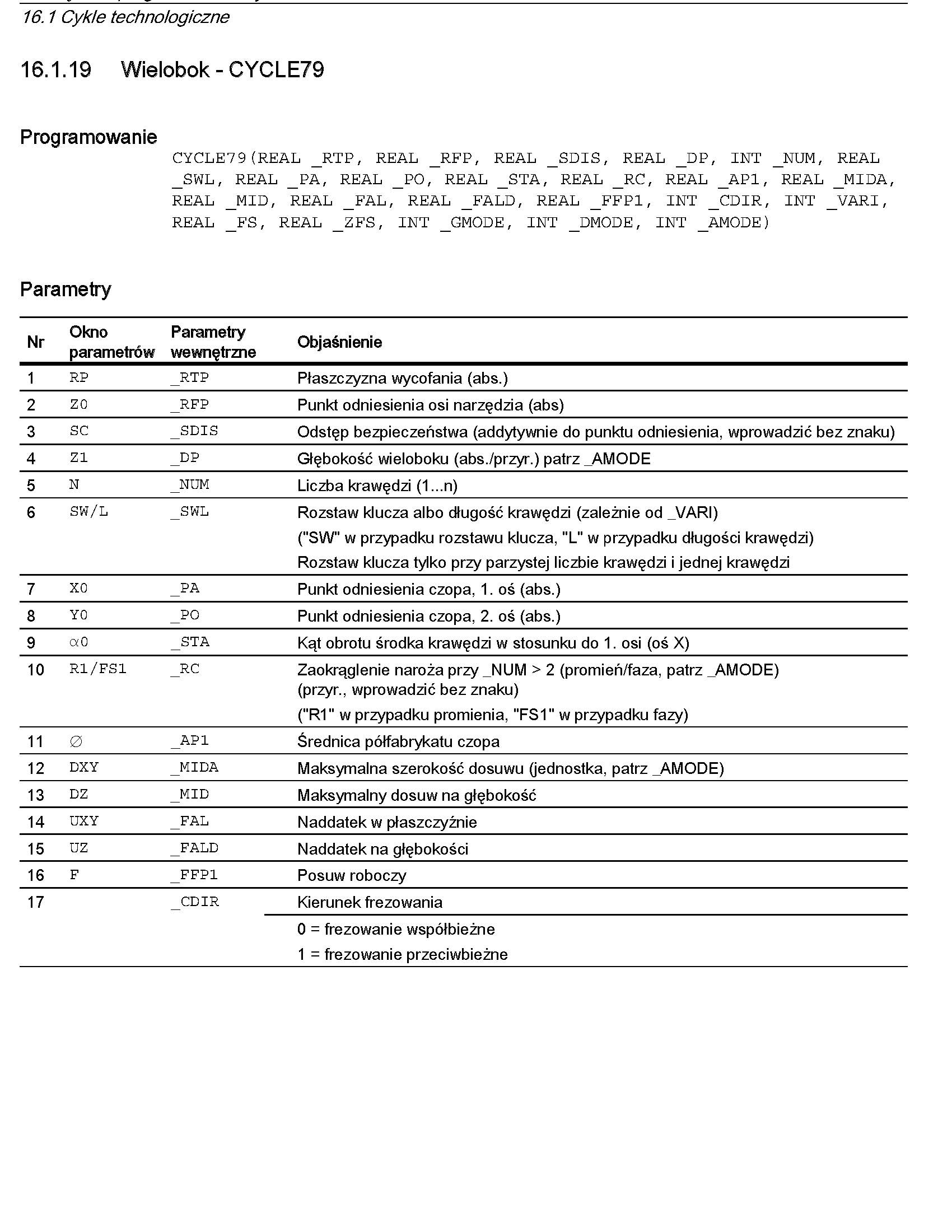

potrzebuje parametrów cyklu 79 służącego do wyfrezowana scieć ( wypłaszczeń) na tokarce. Problem jest tego typu ze przeglądnąłem już sporo instrukcji nowych i starych, ale niestety nie mogę znaleźć tych informacji. Proszę o pomoc jakby ktoś miał dostep do opisu cyklu i parametrów i mi w jakis sposób usostępnił byłbym bardzo wdzięczny. SInumerik 840D

Czy to o ten cykl chodziło ?

Post napisał: grand4531 » 06 sty 2017, 12:19
Dziękuję bardzo, dokładnie o te parametry mi chodziło.

Tu jest trochę więcej :wink:
