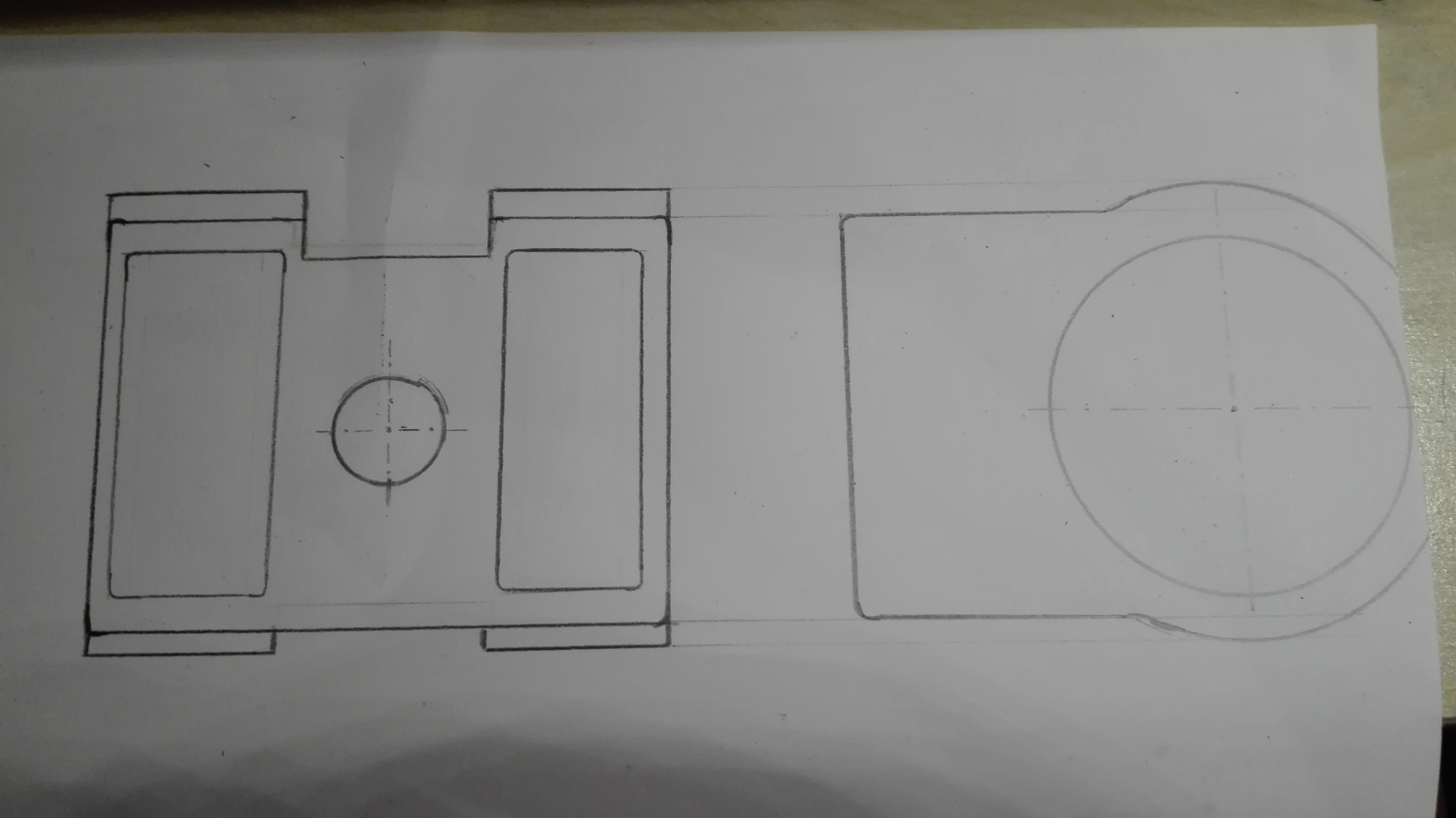

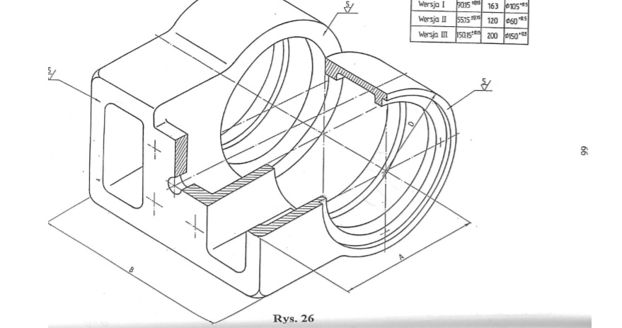

Czy mógłby ktoś pomóc mi w tym rysunku i dać kilka wskazówek? Muszę wykonać rysunek wykonawczy odlewu, a następnie po obróbce. Tutaj pojawia się pierwsze pytanie, czym one się różnią i jak je wykonać? Wymiarowaniem zajmę się na samym końcu. Poniżej załączam swój szkic oraz rysunek na podstawie którego ma zostać wykonany projekt.
Za wszelką pomoc dziękuję :)

Jak wykonać taki rysunek odlewu, skąd mam wiedzieć w którym miejscu będą naddatki, jak uwzględnić pochylenia, ustalić płaszczyznę podziału formy, bazę do pierwszej operacji itp.
Mógłbyś wskazać błędy w moim rysunku, bo zakładam, że takie są.

Pierwszy I podstawowy blad: Przekroj. W ktorym miejscu jest przekroj . Pokaz linie przekroju.
Zacznij od narysowania glownego rzutu prawidlowo.
Zeby zaprojektowac odlwe to potrzebujesz miec rysunek gotowej czesci/

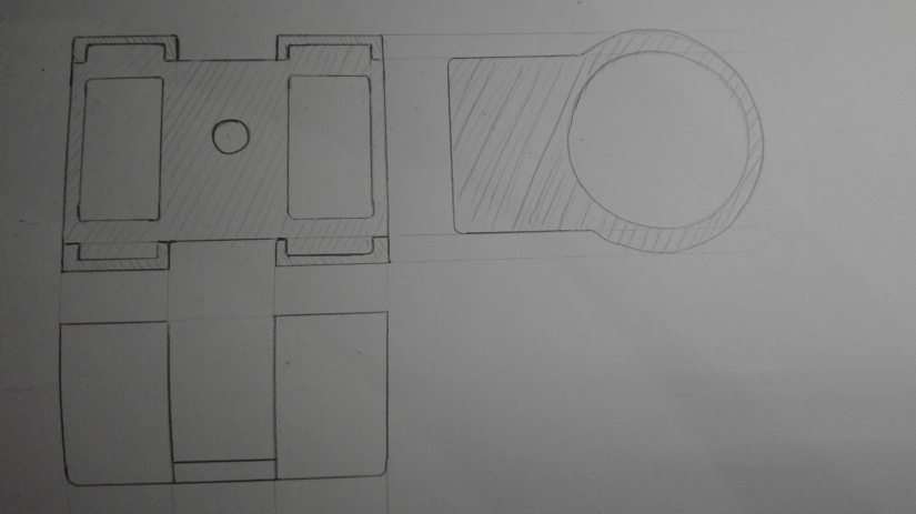

Właśnie z tym przekrojem miałem problem, bo nie wiem jak ukazać to, że ta część ma otwory na wylot. Nie wiem czy przekrój może być poprowadzony w dowolnym miejscu?

To zacznij od poczatku a nie od konca.
Przekroj robi sie z czegos a nie na odwrot.
Musisz zrobicz pierwszy rzut dobrze.
Wukonaj rzut z gory i z boku (widac otwory).
Moze nawet nie bedzie potrzeby robienia przekroju.

Post napisał: Werona34 » 03 sty 2017, 21:23
Na pierwszym rysunku przedstawiłem rzut z góry i jest on źle? Dlaczego?
Jeżeli w pierwszym rysunku nie zastosowałbym przekroju, a zwykły widok, to nie wyglądałby on tak samo?
A co z tym co narysowałem przed chwilą (rzut główny, z przodu)?

T co narysowales wyglada OK.
Teraz rzut z boku I masz otwory widoczne.
Jezeli te otwory sa takie same to zrob przekroj i powinno wystarczyc.

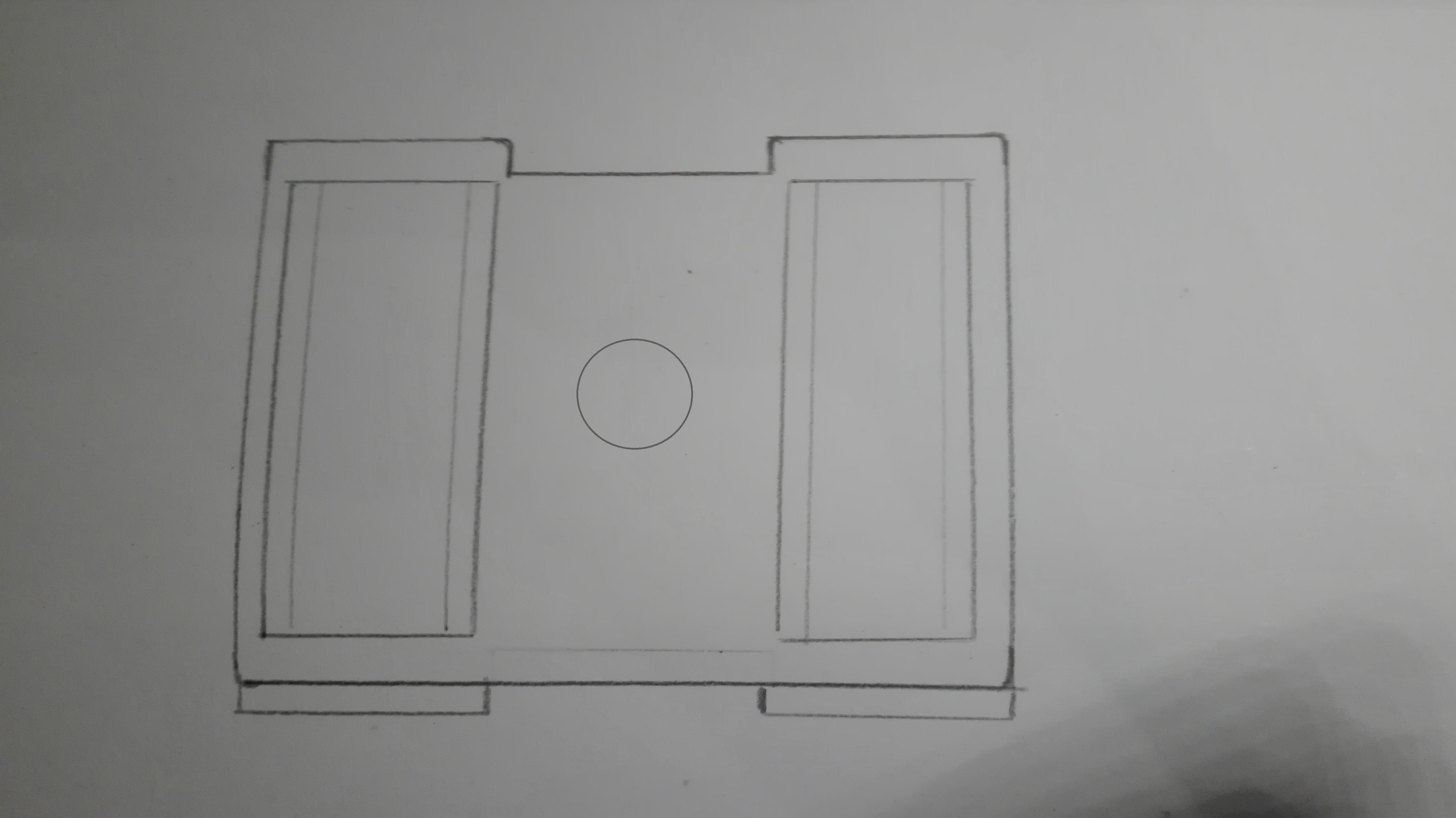

Post napisał: Werona34 » 04 sty 2017, 17:02
Poprawiłem trochę widok z przodu oraz dodałem widok z boku. Jednak, aby wykonać przekrój przy tym widoku z boku zastanawiam się gdzie poprowadzić płaszczyznę, którą będę przecinał. Czy taki przekrój jak wykonałem na pierwszym rysunku mógłby być?

Przekroj mozesz zrobyc na korym chcesz widoku, ten z przodu bedzie ok.
Linia pozioma przez srodek tego widoku.
