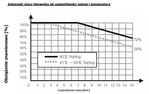

Posiadam LG iG5A 4kw z silnikiem 3kw.
Przywrócony do ustawień fabrycznych, poustawiany wg tabliczki z silnika, oczekiwane zakresy itp
Ponieważ silnik piszczał i przy f > 30Hz stukał w posadzkę (rezonans) zacząłem bawić się parametrem H39 ustawionym domyślnie na 3kHz.
Od 4,5kHz rezonans zniknął całkowicie w całym moim użytkowym zakresie częstotliwości.
Ale chcąc "walczyć" z piskiem chciałbym podnieść nośną wyżej.
Sprawdziłem im wyżej tym ciszej piszczy, jednak z literatury wiadomo, że wzrasta również grzanie się falownika, wzrasta groźba siania zakłóceniami ale głównie obniża moc falownika/silnika (różne źródła różnie to nazywają).
Czy ktoś z kolegów mierzył lub zna zależność nośnej vs spadku mocy?
Jeśli to spadek mocy falownika to mniej bym się martwił bo mam zapas mocy między falownikiem, a silnikiem.
Ale tak czy owak warto byłoby sobie zdawać sprawę ile mocy się traci.
O jakich w ogóle wielkościach się mówi?
Powiedzmy dla maksymalnej nastawy 15kHz ile % spadku można się spodziewać?
I przy okazji może spytam jeszcze o H30. Należy wpisać moc znamionową silnika ale do wyboru są tylko wielkości odpowiadające typoszeregowi falownika. Zatem w moim przypadku 2,2 potem 3,7, potem 5 chyba itd.
Ja ustawiłem 3.7 choć silnik jak wspomniałem mam 3kw.
Mam nadzieję że dobrze?

rc36
Posty: 2389
Post napisał: rc36 » 14 sty 2017, 14:37
Też mam taki falownik, ale 0,75kw, parametr H39 ustawiłem na 15khz, dzięki temu nie słychać żadnych pisków, spadku mocy i zwiększonej temperatury jakoś nie stwierdziłem o zakłóceniach też nic mi nie wiadomo. Temperatura silnika wzrasta dopiero wtedy gdy silnik dłuższy czas pracuje na częstotliwości poniżej 20hz.

Post napisał: prm_ex » 16 sty 2017, 13:17
Dzięki za info (punkcik) :wink:
Czyli wniosek z tego, że jeśli jest tam jakiś wpływ to nie znaczący.
A jaki masz silnik do tego falownika, też 750W ?
Jeśli inny to jak ustawiasz H30 wg falownika czy wg silnika?
Jeśli wg silnika a nie ma dokładnej wartości to mniejszą czy większą?

Post napisał: prm_ex » 16 sty 2017, 14:15
:mrgreen: ... a z silnikiem? :wink:
Ustawiłem 3,7 czyli moc falownika (dla silnika 3kw) - bez obciążenia chodzi dobrze.
Zastanawiam się tylko co będzie pod obciążeniem - stąd to pytanie.
[ Dodano: 2017-01-17, 10:00 ]
Wiem już trochę więcej wiec się dzielę wiedzą:
Jeśli chodzi o H30 to od dystrybutora dostałem taką informację
ustawienia w parametrze H30 nie muszą być dokładne - można ustawić wartość większą - 3,7 kW
Jeśli chodzi o H39 to istnieje taki wykres jak poniżej.
Wychodzi na to, że aby z 4kw zostało mi 3kw bo tyle ma silnik to max nośna to 13kHz w 40°C ale już tylko 9kHz dla temperatury wyższej (40-50°C).
