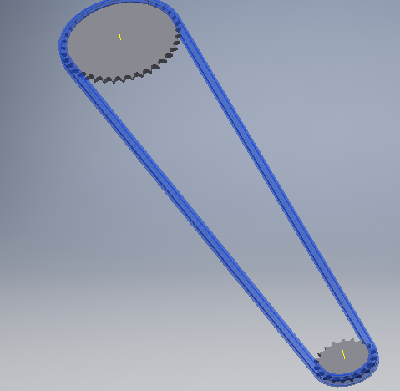

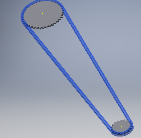

Wie ktoś jak moge zmienić wyglądać tego niebieskiego łańcucha, a bardziej rzeczywisty zarys?

W pliku ipt zrób sobie jedno ogniwo.
Następnie w szkicu ( w tym samym pliku) narysuj sobie przebieg łańcucha.
Ostatnim etapem jest szyk ogniwa po linii przebiegu.
