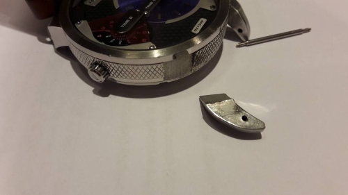

Witam, jak połączyć to uszkodzenie , (zdj w załączniku , odłączenie się elementów stalowych , mocowanie paska od koperty). Był klejony po pierwszym uszkodzeniu specjalnym klejem do metali ale nic to nie dało. Czy da radę jakoś to polutować czy zdziałać cokolwiek innego aby trzymało? Da radę go uratować ?
Ogolnie nie mam pojęcie o takiej pracy czy są ludzie co świadczą takie usługi?? Był już ratowany klejem do metali ale wytrzymało jeden dzień...

jeśli faktycznie to stal to daj do jubilera i niech polutuje

Spawanie micro spawarką laserową bądź z innym źródłem energii .

Może się nie znam, ale gdyby to zgrzać - jak klej nie pomaga?
Niekoniecznie zgrzewarką. Złożyć tak jak pasuje i potraktować prądem - nawet z akumulatora.
Wadą tego rozwiązania jest to, że próba będzie jednocześnie premierą :) I oby nie była to tragedia...

Niektore zaklady junilerskie maja spawarki do takich malych elementow. Bardziej jest to zgrzewanie i to punktowe ale napewno nie zaszkodzi zapytac. Gdyby wyczyscic i podgrzac z topnikiem to mozna sprobowac cyna lutownicza.

lut twardy (srebro, albo złoto)? Trzeba by z jubilerem pogadać, oni takie mikropalniki mają i podobne uszkodzenia potrafią w biżuterii naprawiać, to i tu się uda.

Mikro-spawarka jubilerska może nie "złapać" koperty i uszka na tyle mocno , żeby po jakimś czasie ponownie się nie urwało (zwłaszcza że łączenie narażone jest na działanie mechaniczne), ale zawsze można spróbować, mam takie urządzenie jeśli jesteś zainteresowany to napisz, kontakt na stronie http://e-bizuteria.com
Jest jeszcze jedno rozwiązanie, chyba skuteczniejsze, to zespawanie tego miejsca gazowym mikro-palnikiem jubilerskim tlen-propan, dysponują tym niektórzy jubilerzy.
