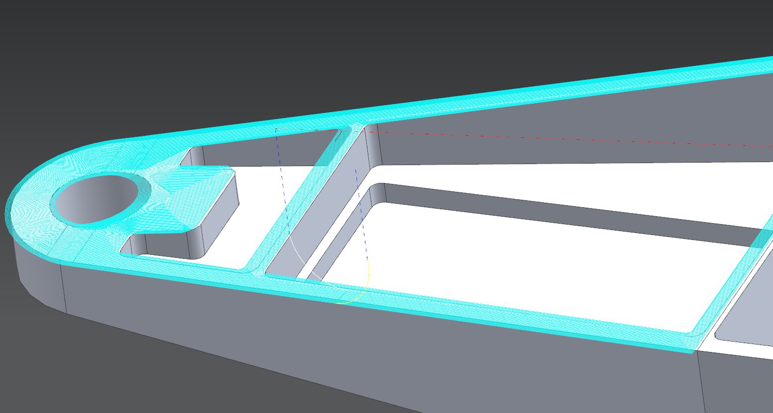

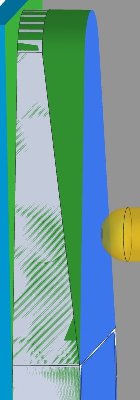

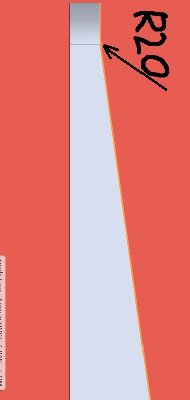

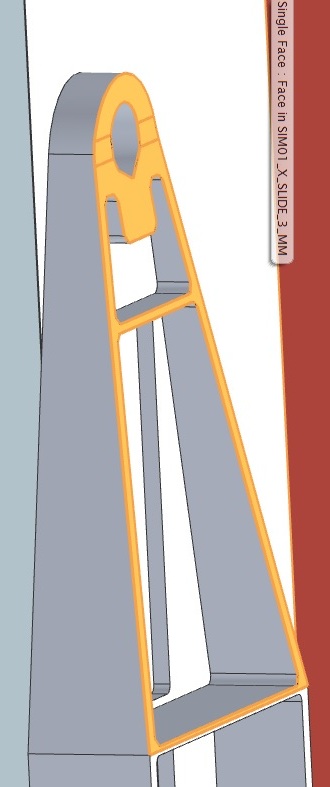

Witam wszystkich od dłuższego czasu próbuje uporać się z obróbką pewnego zabiegu na frezarce 3 osiowej. Chodzi o to żeby wyfrezować powierzchnię zaznaczoną na pomarańczowo bez zagłębiania się w kieszenie i otwór. Próbowałem:
1) cavity mill + zlevel profil ( w tym przypadku po maksymalnym zageszczeniu scieżek (ae=0.5 mm) jakoś to wgląda ale obróbka zbyt długo trwa)
2) planar mill + cavity mill,
ale ścieżki nie wychodzą satysfakcjonująco. Część przed obróbką tej operacji przedstawiłem na screenie. Myślałem to frezować kulą fi 12.
Będę wdzięczny za pomysły jaką operacją było by to zrobić najkorzystniej.

Stwórz sobie drugi model z zaślepionymi kieszeniami, żeby narzędzie się tam nie pchało, możesz sobie ten "pomocniczy" model określić jako drugi workpiece. Sama obróbka to pewnie jakąś głowicą zgrubnie przez "cavity mill" i wykończenie kulą przez "contour area" lub streamline.

Na gotowo (ostatnia operacja) : Część płaską (koło otworu) frezem palcowym płaskim (lub głowiczką) planowanie, reszta może być tą kulką fi12r6 którą chciałeś obróbką area miling. Jak ci się nie chce zmieniać narzędzia to całość możesz pojechać tą kulką używając area miling.

Zaznaczyć obszar w operacji Contour area, metode obrabiania zmienic na wdłuż obrzeży, żeby nie pozostał materiał na krańcach detalu w parametrach obróbki zaznaczyć funkcje wydłuż na krawedziach i wydłuż ją o tyle ile będzie trzeba.
Jeżeli jakimś cudem bedzie wchodzić na obszar który nie chcesz żeby frezował, wejdź do modułu modelowania w zakładce powierzchnia zamknij ten obszar a następnie zaznacz go w workpiecie, ewentualnie możesz ograniczyć obróbkę poprzez granice w contour area.
Jeżeli sobie nie poradzisz to daj znać mogę sprawdzić u siebie.
U mnie to tak wygląda
