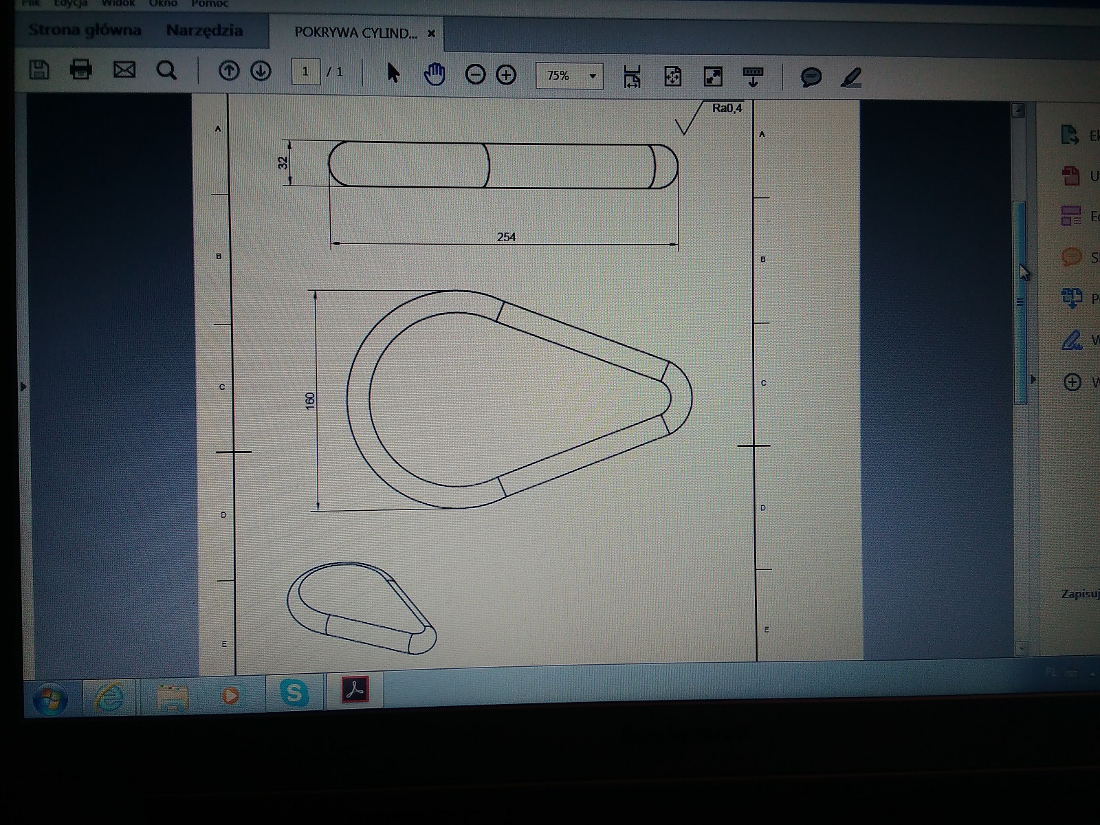

Witam wszystkich,
Mam do wykonania dwa elementy z którym sobie nie mogę poradzić, prosiłbym o porady sugestie odnośnie wykonania tego elementu.
Materiał stal nierdzewna 316L
Grubość mat. 32mm
Wymiary 160mm x254mm
Posiadam rysunek 3D w formacie stp.
Ewentualnie może ktoś podjąłby się wykonania tych elementów jak na rysunku.

autode pisze: porady sugestie odnośnie wykonania tego elementu.
Wg tego rysunku i podanych informacji niemożliwe jest wykonanie tego detalu!
Materiał to złoto, stal, drewno...?
Temat typu zgaduj zgadula :razz:

Post napisał: qba3 » 21 lis 2016, 22:38
weź płytę 35mm grubość wykonaj z jednej strony + dwa otwory do bazowania przelotowe wiertło + rozwiertak obracasz na druga stronę i ładujesz program z przekręcaniem łap bazujesz się na wcześniej wykonanych otworach lub w pierwszym zamocowaniu obrób krawędź płyty żeby ustawić się do drugiego i wtedy tylko jeden otwór robisz, nie ma w tym nic trudnego....
