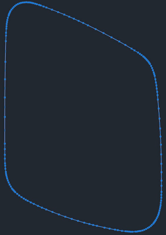

zapisałem z catii plik DXF detalu do cięcia laserem.
Okazuje się jednak iż ten plik po zapisie dxf ma zbyt wiele punktów/ wierzchołków, które mogą przycinać laser i firma wycinajaca poprosila o poprawienie plikow.
W catii ten plik to 2 polaczone splajny, jednak jak otwieram w AutoCad wyskakuje multum wierzcholków - jak na zdjeciu.
Dodaje przykładowy plik.
Jak poprawić te pliki ?
test laser.dxf
(41.46 KiB) Pobrany 269 razy

Post napisał: zibi » 18 lis 2016, 07:52
Może kaśka dzieli splajna na odcinki, które są łukami. Daj plik z cati.

Post napisał: makero » 18 lis 2016, 18:50
dodałem zipa powyżej
