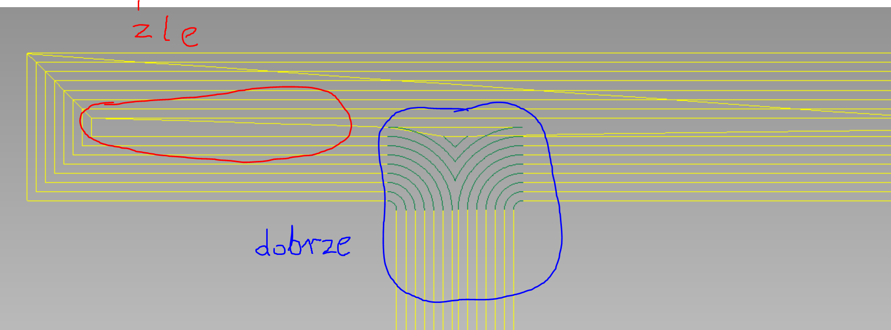

Jestem początkującym i bardzo możliwe że popełniłem gdzieś błąd ale spotykam się z tym pierwszy raz. Po wygenerowaniu kodu zauważyłem że odległość przy drugim przejściu jest większa niż pozostałe a powinny być identyczne. Druga sprawa to przejście ostatnie czyli u mnie "z-3" generowane jest podwójnie.
Stało się tak dlatego, że kolejną ścieżką była by sama linia co ze względów obliczeniowych jest niedopuszczalne. Wystarczy zmienić parametr „Nakładanie %” (decydujący o tym ile kolejne przejazdy nachodzą na siebie) z tych 50% na 51% i jest właściwie.
Tu się faktycznie zaskoczyłem, gdyż okazało się że liczby 3 i 10 razem są magiczne, poprawiłem już ten błąd. Przy okazji przypomnę, że w okienko „krok zagłębiania” oprócz wartości kroku można wpisać wartość ujemną która będzie przeliczona na krok np. wpisanie -10 podzieli automatycznie aktualne zagłębienie na 10 kroków.

Jakie drugie przejście? Masz tam 11. Wszystkie są takie same. No chyba, że odległość ścieżek w środku nie ma wymaganego nakładania 50%. Zmień na 51% i będzie ok.
A to, że ostatnie przejście idzie dwa razy to chyba cosimo wie o tym.

Chodziło mi o zbyt małe nałożenie w środku. Zmiana na 51% pomogła.
