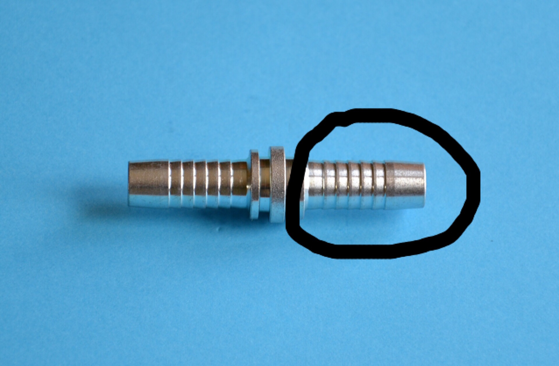

Witam mam pytanie, chodzi mianowicie o używanie noży kształtowych w numerkach jak się sprawdza ? Opiszcie swoje doświadczenia czy jest sens zamiast narzędzi z płytkami (chodzi głównie o wykończeniową) używać noży kształtowych, chodzi o produkcje jednego typu wyrobu na danej maszynie przez dłuższy czas, czy czas trwania cyklu jest zazwyczaj dłuższy? Chciał bym dowiedzieć się jak najwięcej na ten temat (Proszę nie mieszajcie mnie z błotem to mój pierwszy wpis na tym forum) z góry dzięki za sensowne odpowiedzi zależy mi głównie żeby ktoś jeśli ma jakieś doświadczenia z tym opisał jak na tym wyszedł czy opłaca się używać noży kształtowych w numerykach czy nie + uzasadnienie. Pozdrawiam

ZwykłyTokarz
Posty: 3
Rejestracja: 08 lis 2016, 19:09
Lokalizacja: Bydgoszcz
Załącznik
Post napisał: ZwykłyTokarz » 08 lis 2016, 23:28
Chodzi dokładnie o ten detal mam sporo maszyn ctx, gildmeister fanuc/simens jest w czym wybierać jeśli chodzi o mareriał to czysta stal nic innego żadnego aluminium Dokładnie detal o którym mowa to choinka do korpusu do węża wysokociśnieniowego.
zdzicho
Post napisał: zdzicho » 09 lis 2016, 05:33
Jakie to jest długie,i jaką ma średnicę max i min ?
lepi
Posty: 1563
Post napisał: lepi » 09 lis 2016, 08:46
Bedzie trudno nożem ksztaltowym bo spora szerekosc w porównaniu do średnicy. Najlepiej chyba na automacie wzdłużnym.
viper
Posty: 490
Rejestracja: 23 wrz 2013, 13:44
Post napisał: viper » 09 lis 2016, 09:10
ZwykłyTokarz pisze:{ALT}
świat jest mały :mrgreen: te choinki klepało się nożami kształtowymi na 6 wrzecionowych automatach.. teraz technologia się zmieniła.. dopiero zaczynasz w branży hydrauliki czy już działasz i robisz te lub podobne detale?
ZwykłyTokarz
Posty: 3
Noze
Post napisał: ZwykłyTokarz » 09 lis 2016, 10:21
Jeśli chodź o wymiary maja byc rożne . Wiem w naszej firmie sa automaty sześciu wrzecionie tylko podobny asortyment idzie na cnc a mojemu szefowi zależy na przyspieszeniu cyklu i chce wprowadzić noże kształtowe do numerykow poprostu aby zyskać na czasie wydaje mi sie ze to zły pomysł z tego względu ze szybko głowica może dostać luzz tocząc taka powierzchnie nożem kształtowym , noże szybko bedą sie tępić i co chwile bedą do ostrzenia jeśli chodzi o średni stali w której chce toczyć jak mowie jest rożna od 6 mm do nawet 30. Nie widze w tym sensu dlatego pytam was o doświadczenia z nożami w numeryku uważam tak samo jak kolega u góry ze nie po to sa narzędzia z płytkami gdzie wymieni sie płytkę raz dwa i maszyna leci dalej , noże mogę ostrzyc w firmie mam wszystkie potrzebne narzędzia do tego.
