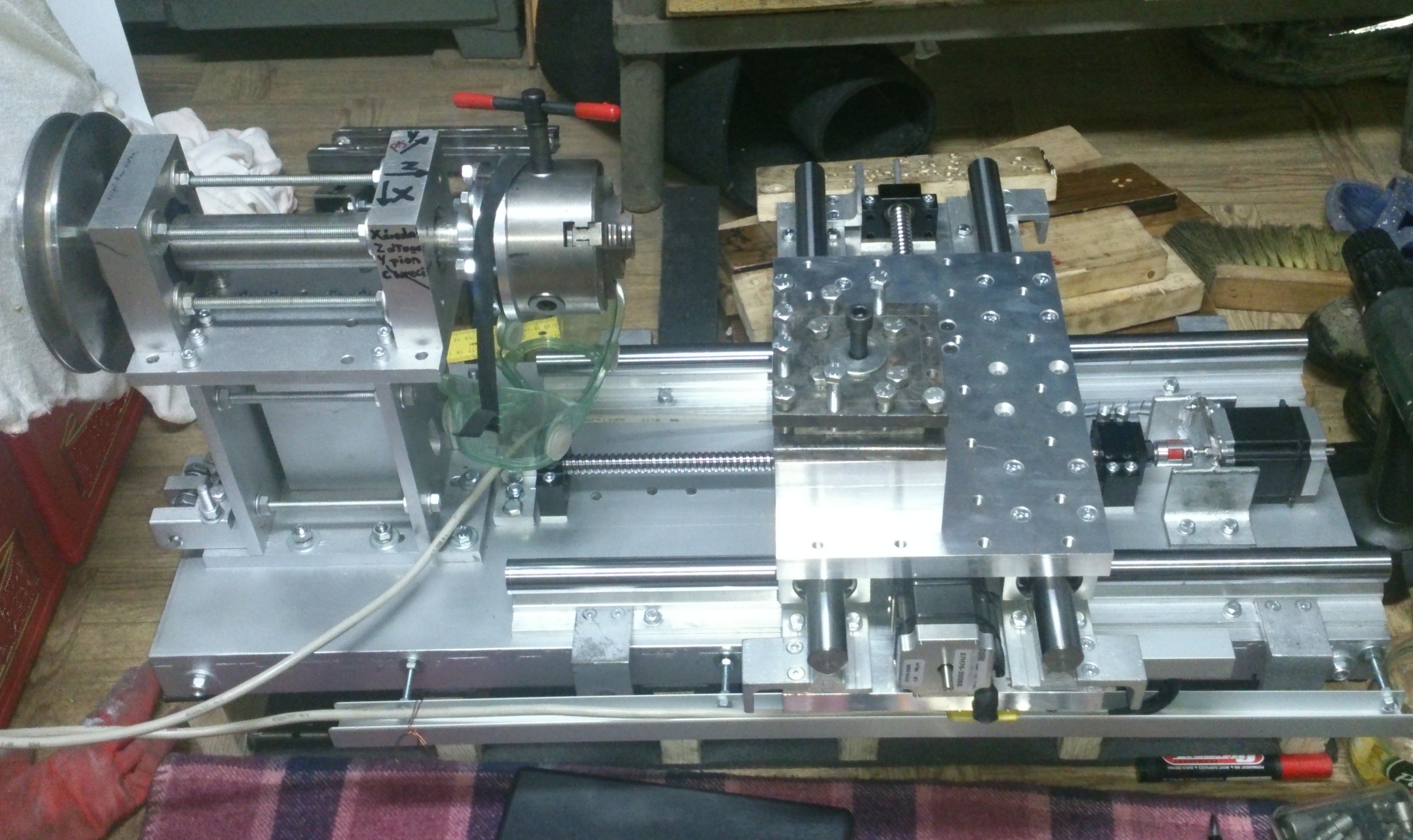

Cześć, po ponad roku składania własnej tokarki CNC przyszedł czas na znalezienie sposobu na jej sterowanie. Chciałbym aby któryś z doświadczonych użytkowników forum pomógł mi dobrać najlepszy zestaw programów do sterowania.
Kilka słów o maszynie i zamierzanej obróbce:
Wszystko własnej konstrukcji, dwie osie Z i X, silniki krokowe 1,9Nm, napęd wrzeciona silnik 3 fazowy (po przełożeniu wrzeciono osiąga 380 obr/min). W części elektrycznej sterownik złożony z płytki SSK-MB1 + sterowniki Mark M545. Komunikacja z komputerem po LPT, Windows XP. Jak na razie zainstalowałem MACH3 i próbowałem do niego wysyłać proste G-CODY pisane z palca w notatniku. :grin:
Na maszynie planuję prostą obróbkę wałków aluminiowych (max Φ 40mm), tworzywa sztucznego, miedz, mosiądz.

Dla wytrwałych wrzucam fotkę mojej maszyny :wink:Obrazek
