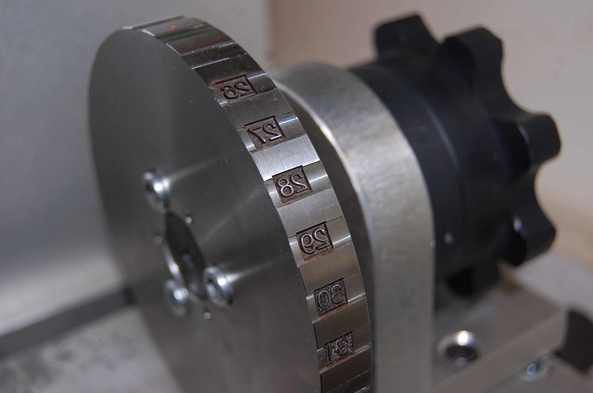

Przyszedł czas bym zakupił znakowarkę laserową z osią obrotową.
Zakres 100x100mm byłby wystarczający.
Znakowanie matali, nikiel, anoda, nierdzewka, stal czarna i czerniona.
Napisy piktogramy tabliczki.
Zależy mi przede wszystkim na jakości znakowania.
Znaki muszą być proste nie pofalowane, bez widocznych zadrgań.
Szerokość i wygląd linii taka sama na początku środku i końcu
Oś obrotowa do znakowania na powierzchniach walcowych obowiązkowa.
Przeglądałem aliexpres i odnalazłem dużo takich maszyn np:
https://pl.aliexpress.com/wholesale?cat ... ng+machine
Czy ktoś z Was używa takiego sprzętu? i może coś doradzić lub odradzić przed moim zakupem.

Również dołączam sie do tego zapytania. Jestem przed zakupem najprawdopodobniej 30W 200x200mm narazie bez osi obrotowej i bardzo interesuje mnie czy ktoś coś doradzi. Wiem ze Kamar kupil na Ali 10W marki Mactron (mam nadzieję, że nic nie pomieszalem) i maszyna robiła robote. Zastanawiam sie na ile widoczny jest z bliska nazwijmy to "raster" - miałem wrażenie, że czasem widać taki efekt poszarpanej krawędzi na niektórych filmikach, ale może to tylko jakość filmów i coś mi się przewidziało...

uniwersał pisze: Ali 10W marki Mactron (mam nadzieję, że nic nie pomieszalem)
Poza tym że 30W to nic :) Przy głębokim grawerowaniu krawędź wychodzi lekko osmalona bo to jazda na 95% mocy. Po przetarciu znika i drukarnia nie ma zastrzeżeń co do jakości wydruku.

A czy możesz skomentowć ten efekt poszarpanej krawędzi o którym wspomniałem wcześniej, czy może coś mi się przewidziało, lub za wiele wymagam od tej klasy sprzętu?

Nie ma żadnych poszarpanych krawędzi. Jak namalujesz tak zrobi.
Jeszcze ciepłe. I gdzie tu widzisz poszarpane krawędzie ? A cyferka ma cztery dychy .

Krawedzie gladziutkie;) Moze na filmiku ktory widzialem grawerowane logo bylo stylizowane na poszarpane i to mnie wprowadzilo w blad... Prosze Ciebie jeszcze na odpowiedz na pytanie ktore wyslalem, nie chce zasmiecac koledze tematu.
