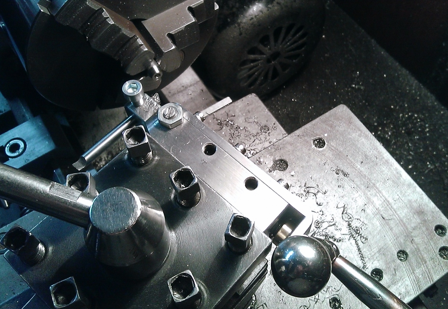

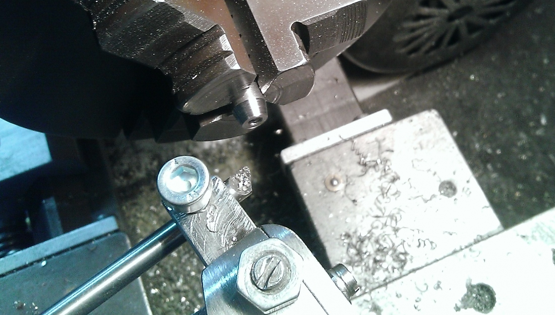

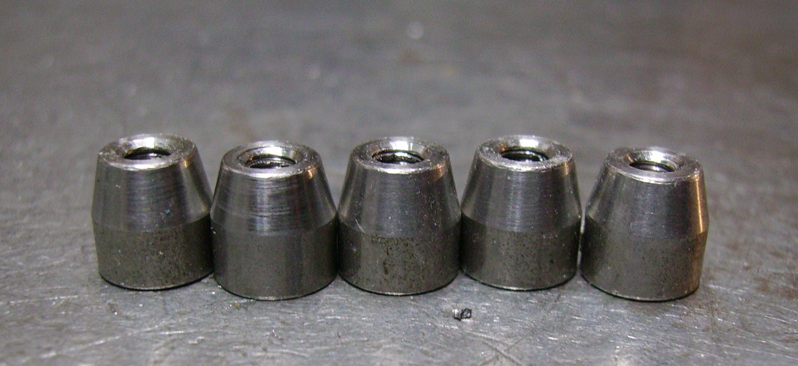

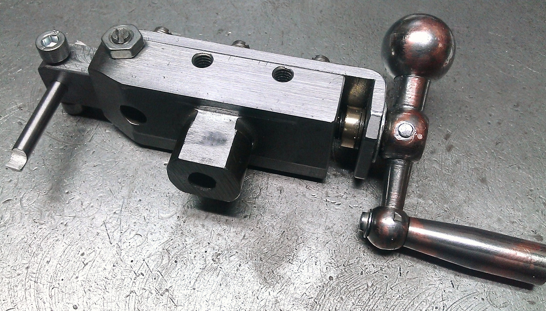

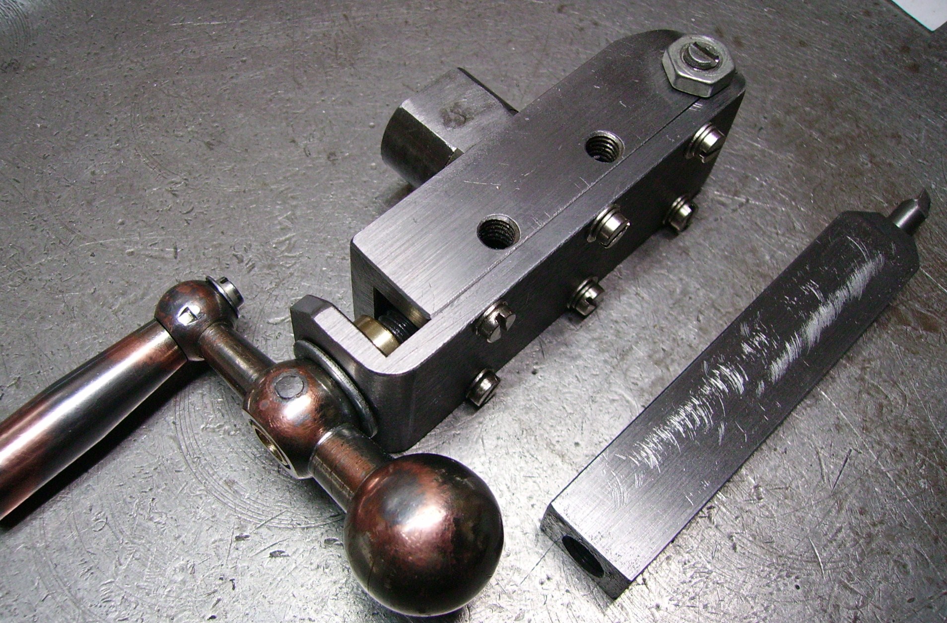

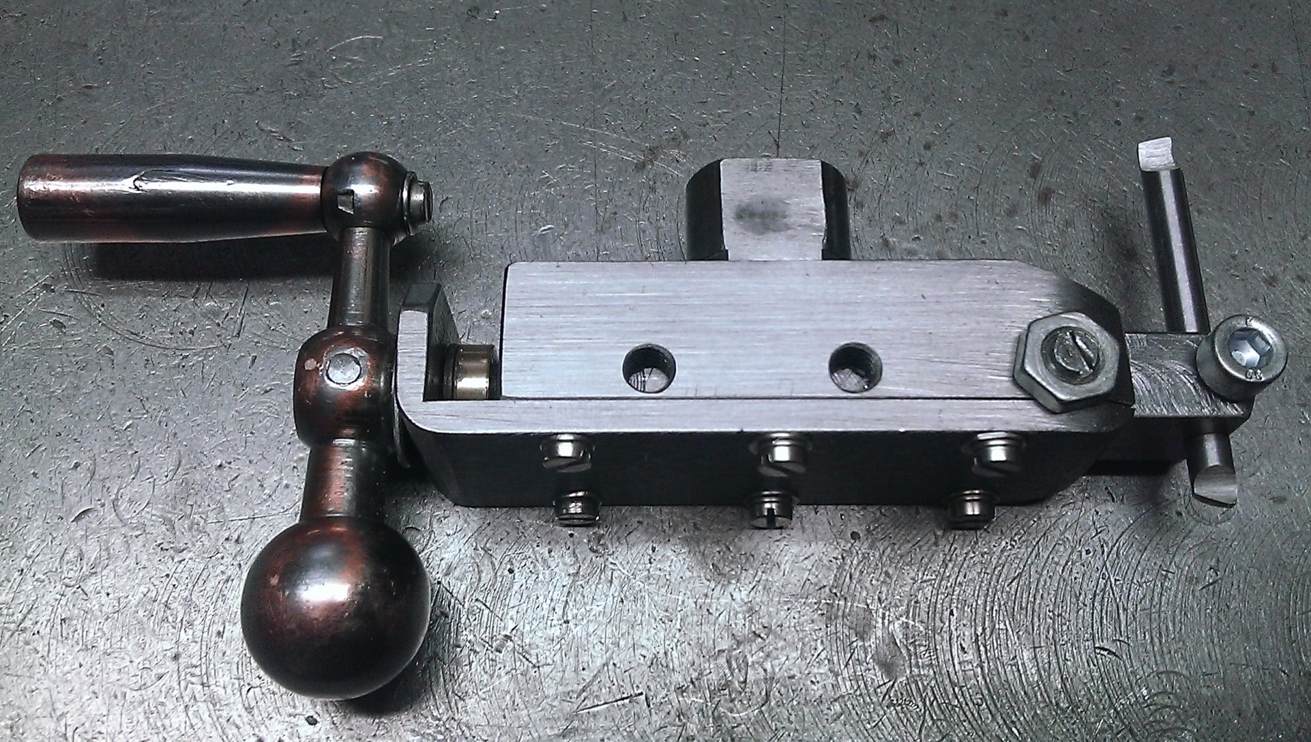

Ostatnio miałem do zrobienia kilkadziesiąt tulejek ze stali nierdzewnej. Wymiary to ø7mm L= 7mm. Wewnątrz gwint M3. Na zewnątrz stożek 13° od połowy długości.
Nie jest to pierwsza taka drobnica, więc od dawna chodził pomysł zrobienia mini suportu.

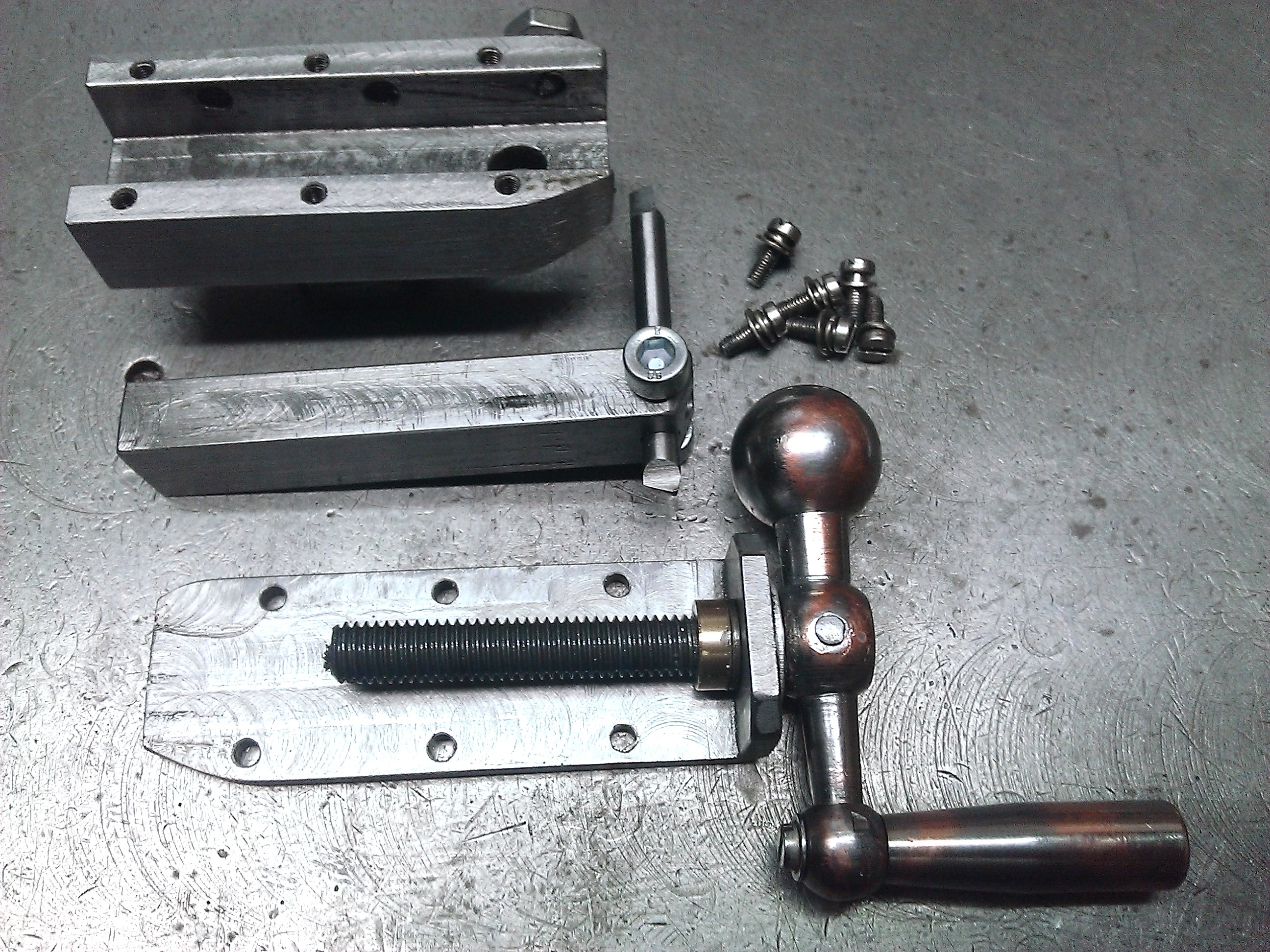

Dawcą do wykonania był uchwyt noża tokarskiego z nieznanej tokarki.
Po kilku drobnych frezowaniach i dorobieniu kilku elementów powstało to urządzenie.

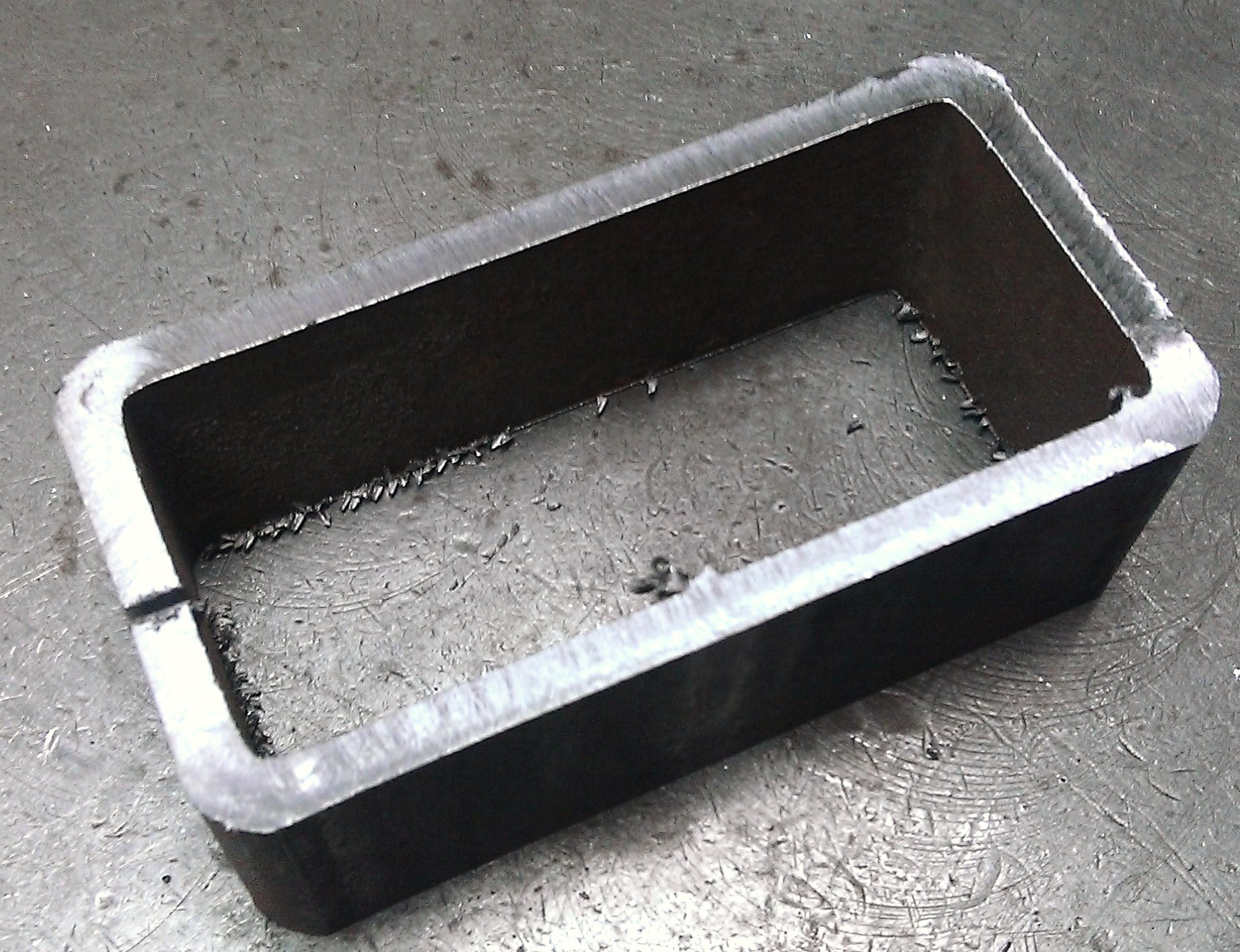

Mocowanie śruby pociągowej i jednocześnie bok powstał z odcinka profilu prostokątnego.

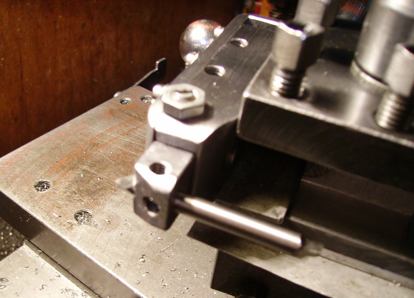

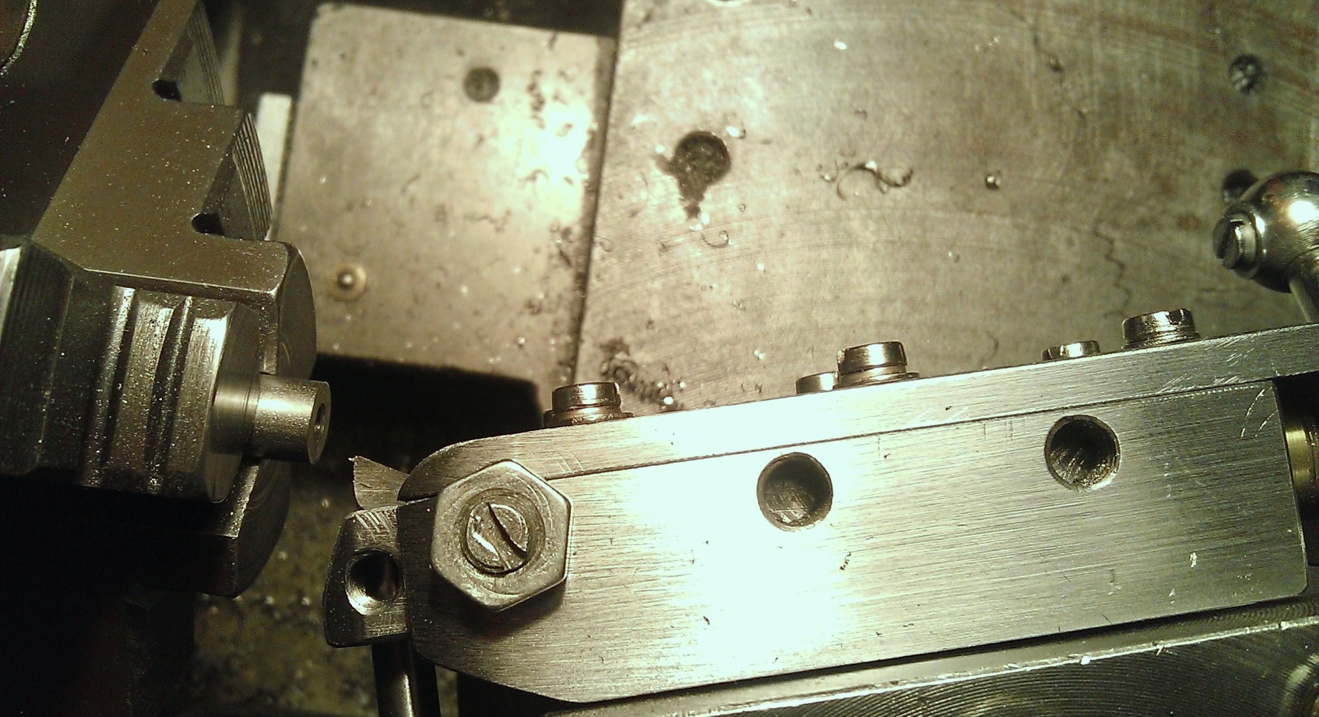

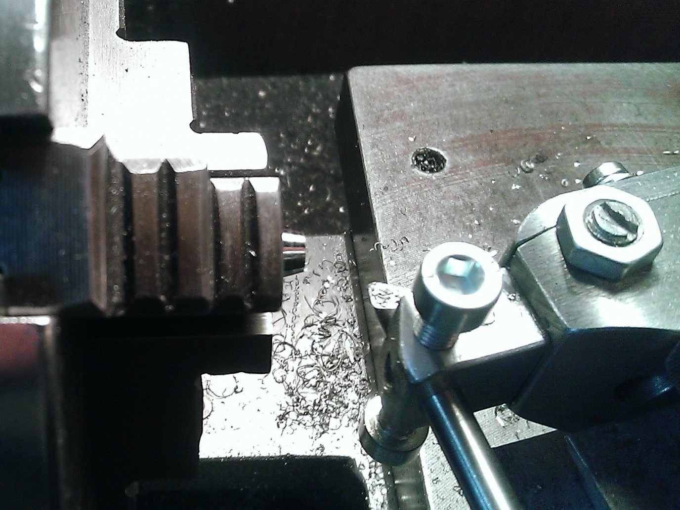

Śruba pociągowa to typowa śruba M6 wkręcana w otwór oprawki mocującej nóż. Nożem jest stalka okrągła ø5mm. Mocowanie noża wzdłuż lub w poprzek. Pokrywa z profilu mocowana do korpusu wkrętami M3. Od góry z przodu śruba M4 do kasowania luzu. Mini suport mocowany do imaka tokarki w miejsce mocowania noża. Urządzenie jest po próbach. Mocowanie do imaka daje duże pole manewru i wygodę. Jeden minus tego mojego suportu to odwrotny kierunek przesuwu z racji zastosowania popularnej śruby prawej. Jednak można się i do tego przyzwyczaić.
Poniżej szczegóły.
ObrazekObrazek
ObrazekObrazek
ObrazekObrazek
ObrazekObrazek
