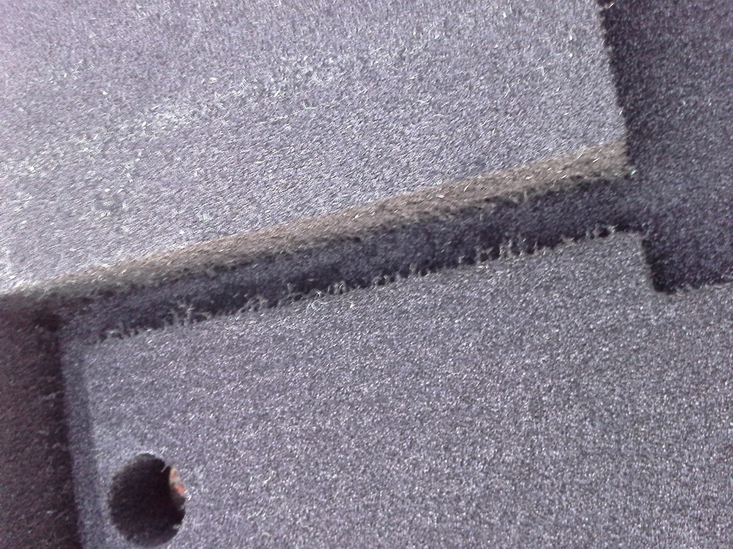

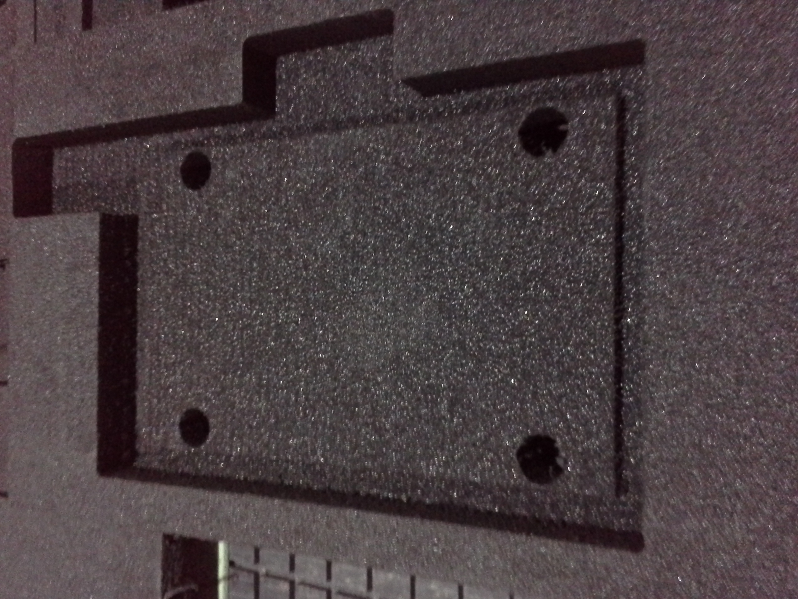

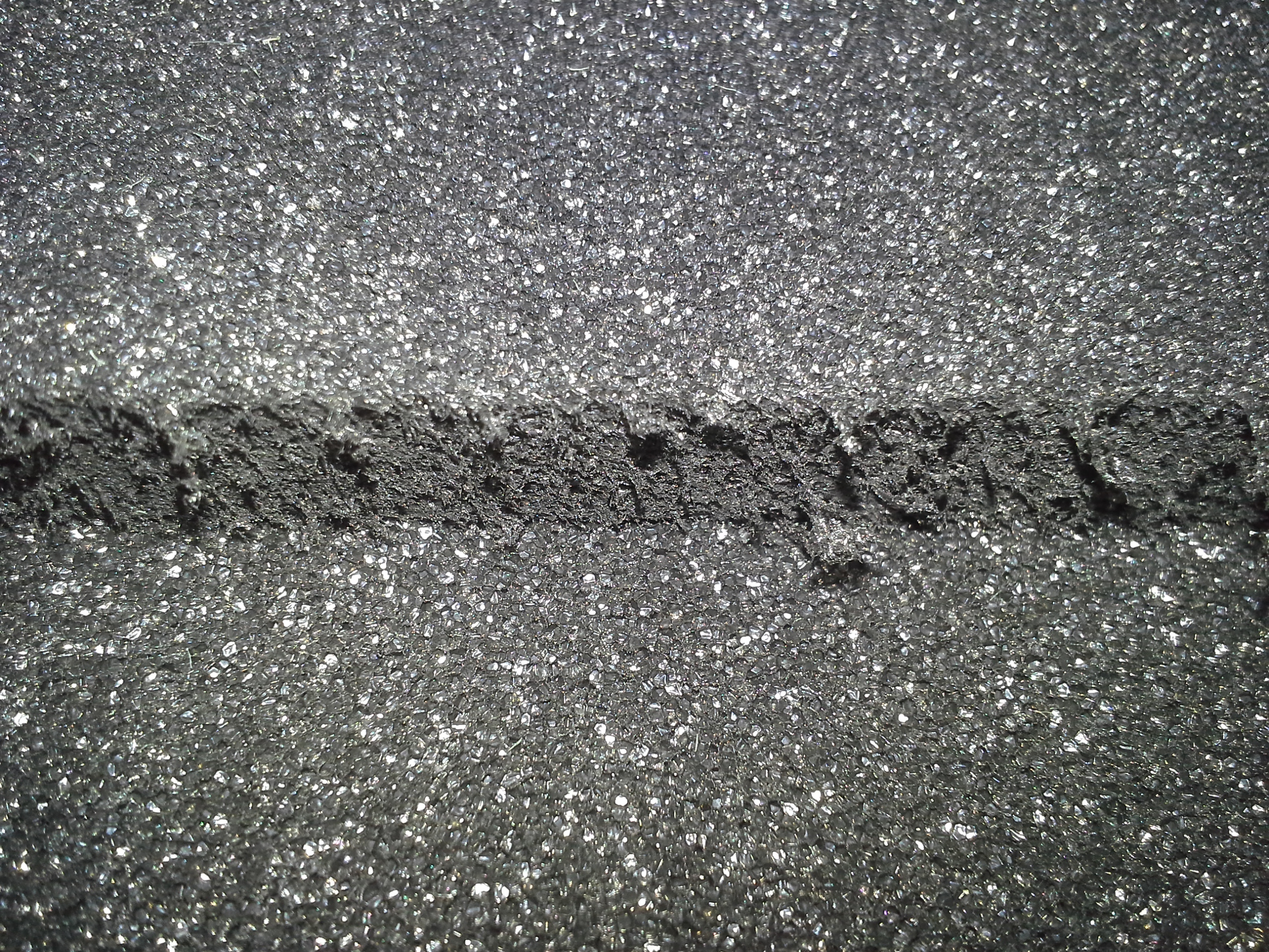

Cześć.
Właśnie dzisiaj wykonałem pierwsze frezowanie pianki PE Plastazote.
Frez: dwupiórowy fi 8mm ( o taki sobie kupiłem ) http://allegro.pl/show_item.php?item=58 ... Q1MTk0MQ==
Jakie parametry ( posuw, obroty i grubość warstwy ) dobrać, aby nie powstawały "ciciki" na frezowanych krawędziach?
Myślę że widać dobrze na zdjęciach...
Proszę o pomoc w doborze parametrów.

AP to ile się da, nie napisałeś o sprzęcie jaki posiadasz więc nie wiadomo na co możesz sobie pozwolić.
Popróbuj współbieżnie, przeciwbieżnie do tego popróbuj z obróbką wykańczającą itp.

Nie jest trudne. Parametry musisz dobrać swoje sam. W tym czasie już powinno ci się udać - poświęć jedną formatkę, max 45 minut, daj jakiś prosty element do cięcia typu kwadrat. Z doświadczenia wiem, że zalecane parametry nie zawsze działają. U kolegów ładnie idzie (alu) a u mnie sie frezy łamią (a mam tak samo :p ) ale maszyna wibruje i musiałem chcąc nie chcąc dobierać.
Do pianki to ja bym dał frez 1 piórowy szlifowany, obroty dobrać w trakcie ciecia, a prędkość taka ile fabryka daje, ale żeby maszyna kroków nie gubiła. Nie frezowałem dużo pianki ale tak mi instynkt podpowiada ;)
Odpalaj maszynę i testuj - zobaczysz efekty i wybierzesz najlepszy, a dodatkowo zobaczysz jak wygląda powierzchnia przy innych parametrach. Doświadczenia nikt ci nie zabierze.

Jak na razie przetestowałem frezy 10mm płaski i 6mm kulowy 3p do alu z ap od 1000 do 6000mm/min różne zagłębienia i kłaków jest chyba jeszcze więcej niż u Ciebie ;/
Obroty od 8k do 22k skacząc co 1k i ni huhu nie idzie, albo rwie całość albo posiapane.
Na chłopski rozum to ta pianka jest strasznie delikatna i "ciągnąca się", więc dobrze by było ją zbierać po malutku i faktycznie wtedy nic nie rwie (przy feedzie 1m/min i zagłębieniach nie większych niż 5mm na raz), ale i tak krawędzie wychodzą słabe a w tym tempie osiwieję zanim skończę bo akurat wrzucili mi dość skomplikowany kształt 3d a nie same kieszenie...

Póki co to wycinam z gładkimi krawędziami ( ale widać że są stopione;/ ) frezem Negatywnym z dwoma ostrzami specjalnie do pianki PE oczywiście przeciwbieżnie, efekty nie są fenomenalne ale można pracować :)
Obroty wrzeciona: 12 tys
Posuw: 1500mm/min ale jeśli coś skomplikowanego to aby pianka nie była wciągana pod frez to posuw nawet do 500mm/min
