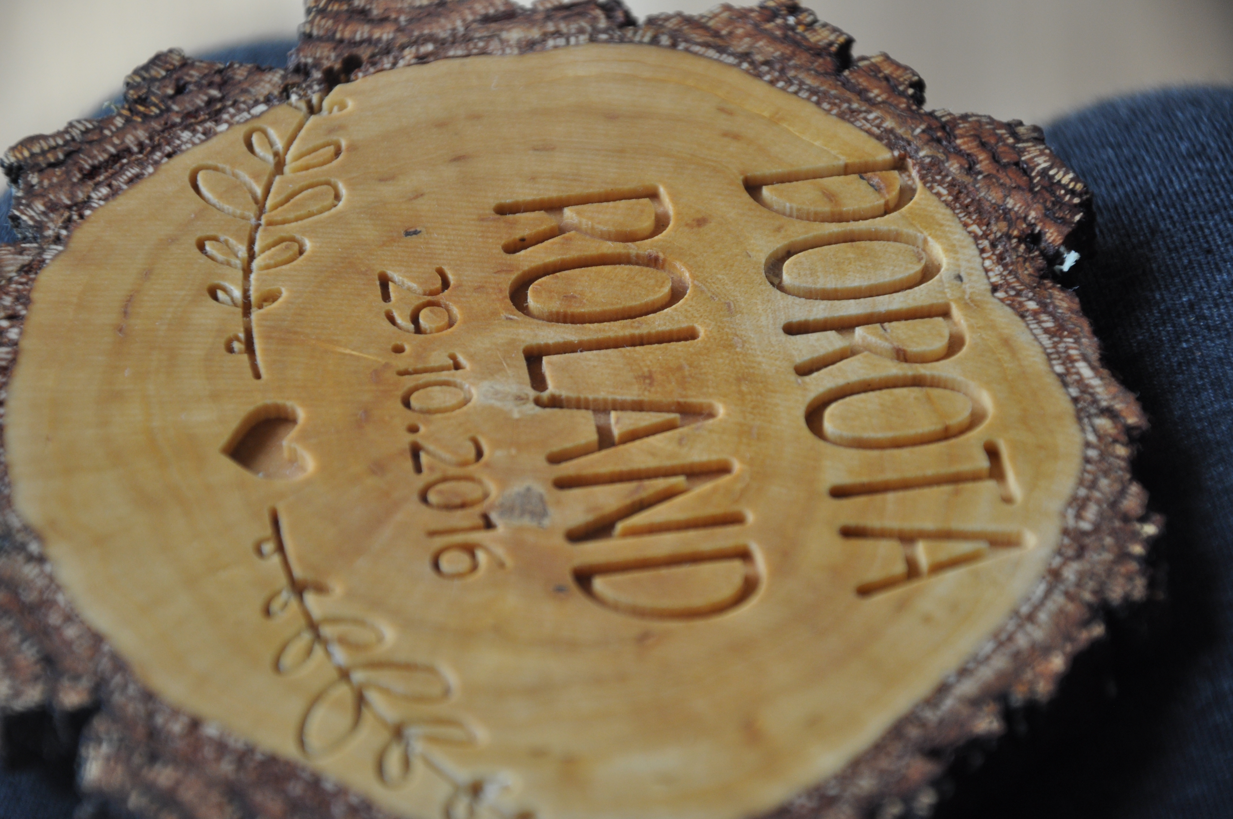

Witam wszystkich,
jakiś czas temu przesiadłem się z chińskiej frezarki 3040DT na frezarkę firmy polskiej firmy i nie do końca mogę ją opanować ;)
Mianowicie największy problem to fale powstające przy frezowaniu, szczególnie widoczne gdy frezuje małym frezem, jak na załączonym zdjęciu (1mm rybi ogon).
Załączam również G-Code.
Na starej frezarce, używając tego samego G-Code linie proste są proste a nie pofalowane (ale to może też dlatego, że stara frezarka miała takie luzy że fal by takich nie wykonała;) ).
Teraz pytanie, czy to problem z mechaniką czy raczej z G-Code? Dodam że przy frezowaniu "z klawiatury" fal nie zauważyłem. Dodam, że kod generuje w CamBam.
Bardzo proszę o jakieś wskazówki.

sempth pisze:Załączam również G-Code.
No ..... i .... gdzie ten G-Code ?
Poza tym, jeśli to nie problem, to dołącz wektory na postawie których tworzyłeś G-Code, bo coś mi się wydaje, że to właśnie one mogą powodować problem.

Popatrzyłem na DXF-a i G-Code który podesłałaś, i:
DXF --> w miejscu gdzie masz datę, są nakładające się wektory, ale dodatkowo, każdy wektor (chodzi o datę) wygląda na pojedynczy, ale jest podwójny, czyli zamknięty, ale linie właściwie nachodzą na siebie i jest to niestety przypadłość tzw. fontów jednoliniowych CamBam-a, a inaczej pisząc, CAM-Bam nie ma fontów jednoliniowych, a jedynie wyglądające na takie.
W efekcie maszyna frezuje tę datę najpierw w jedną, później w drugą stronę i to dwa razy.
Poza tym, pomijając wektory daty, jest kilka zapętlonych wektorów + takich z nakładającymi się węzłami.
Powyższe, choć nie powinno mieć miejsca, to jednak nie jest przyczyną tego co widzimy na zdjęciu.
Otóż z G-Code wynika, że użyłeś postprocesora generującego G-Code z łukami, czyli to na sterownik lub oprogramowanie maszyny spada obliczanie aproksymacji krzywych.
Jeśli więc coś nie tak ustawione masz w programie sterującym maszyną (np. Mach lub inny), albo sterowniki sobie (bardzo ogólnie pisząc) nie radzą, to będziesz maił takie rzeczy jak na zdjęciu.
Postprocesory używające łuków do generowania G-Code, najczęściej mają dopisek .ARC
Spróbuj wygenerować G-Code bez używania łuków.
Wtedy program sterujący maszyną (tudzież sterownik) ma znacznie mniej "do gadania" i musi sztywno trzymać G-Codu.
Jeśli zrobisz jak wyżej, a mimo to nic się nie zmieni, to możliwe, ze masz zbyt niskie obroty wrzeciona przy szybkim posuwie.
Zwróć uwagę, że akurat w/w data, wygląda najlepiej, a to dlatego, że 4 razy przebiega frezowanie w jedną, a następnie w drugą stronę, więc wszelkie nierówności przy tylu przebiegach zostają prawie wygładzone, nawet jeśli masz zbyt małe obroty czy zbyt szybki posuw.
W załączniku G-Code wygenerowany przez ArtCAM-a na podstawie Twojego DXF-a którego oczyściłem z w/w zbędnych rzeczy.
Całość zapisana do G-Codu bez używania łuków.
