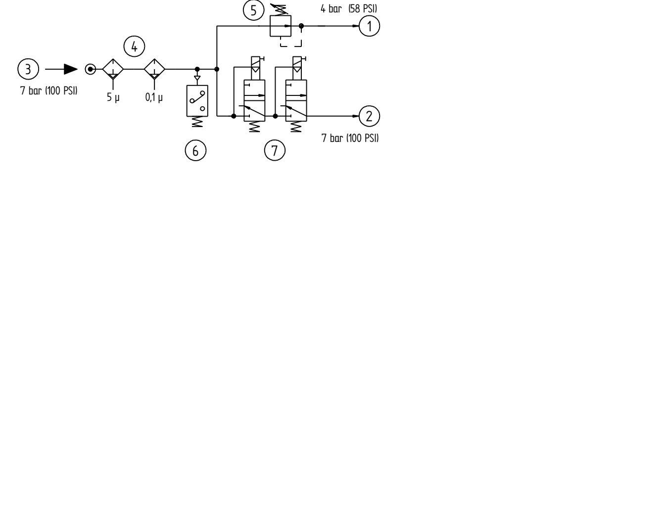

Do wrzeciona trzeba zakupić elektrozawór do pneumatyki ? Możecie napisać jak go trzeba podłączyć ? Jaki czujnik polecacie do mierzenia narzędzia ?

Post napisał: ALZ » 13 paź 2016, 23:48
Do wymiany narzędzia powinne być dwa elektrozawory połaczone w szereg. Warto się zastanowić nad wersją chłodzoną cieczą, ciszej i odporność na zapylenie.Obrazek
