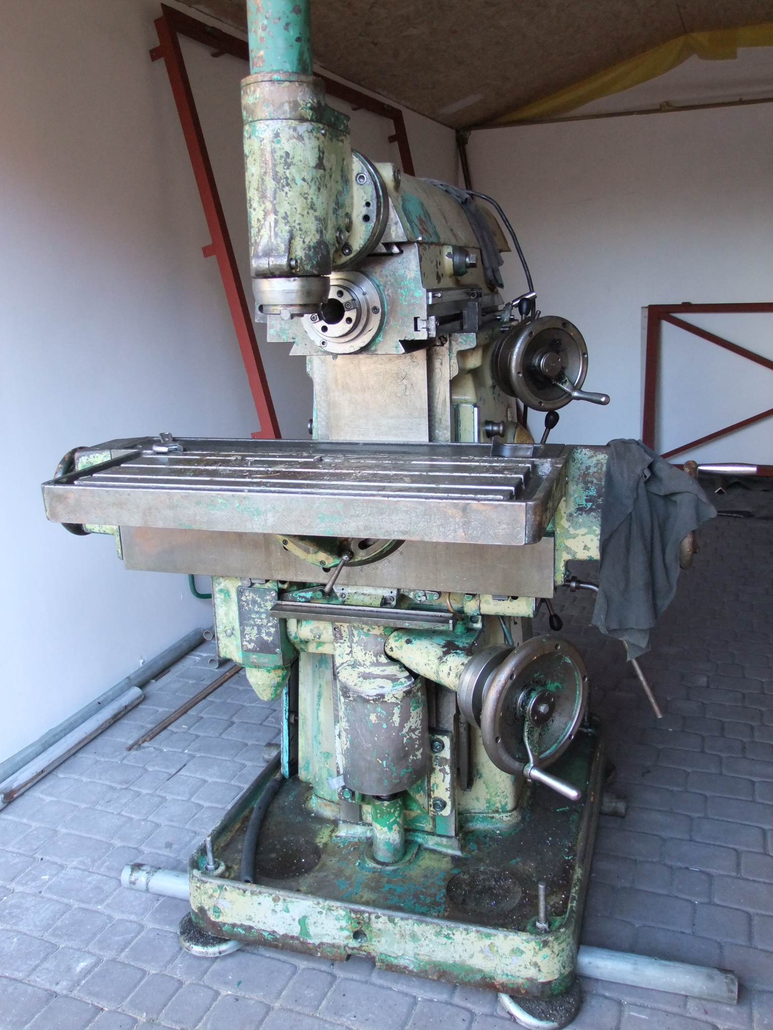

lio1
Posty: 23
Rejestracja: 20 paź 2013, 16:39
Lokalizacja: okolice krakowa
Post napisał: lio1 » 23 paź 2016, 19:35
Dzięki koledzy za opinie,właśnie udało mi się nabyć taką maszynkę WMW heckert fuw 315-800 z 73rObrazek
Czy może mi ktoś na jej temat powiedzieć?
rc36
Posty: 2389
Post napisał: rc36 » 23 paź 2016, 19:49
Fajny zakup, Heckert robił solidne maszyny, ile dałeś za tą maszynkę, jest do tego jakieś wyposażenie?
lio1
Posty: 23
Post napisał: lio1 » 23 paź 2016, 19:54
Wyposażenia żadnego nie było,a maszynkę kupiłem za 5500zł.Nie wiem tylko jaki to model czy I czy II czy III,gdyż muszę skołować DTR
