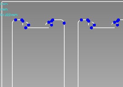

Po wczytaniu dxf widzę że został zmieniony kształt kieszeni , tzn. dwa promienie zostały inaczej ustawione przez co kontur nie został zamknięty
w Piko
oryginał
Płyta Dolna.dxf
(115.05 KiB) Pobrany 284 razy

Tak – właśnie poprawiłem to. Moduł dxf nie do końca dobrze importował elipsy (te łuki są zapisane jako elipsy).

Te łuki to są ćwiartki okręgów .

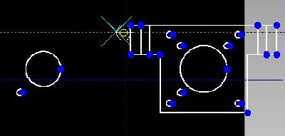

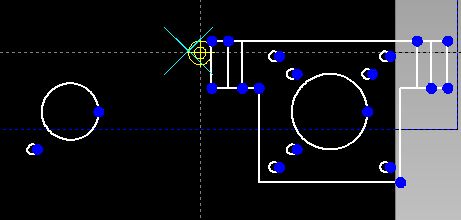

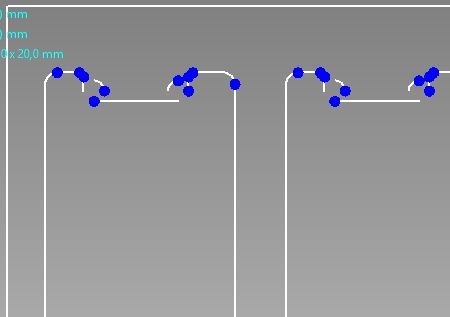

Mam podobny problem z odczytem dxf. Najciekawsze że wygląda to tak jak by część elementów nie wiadomo z jakiego powodu, miała lustrzane odbicie. Próbowałem z ciekawości wgrać też plik mawwo ale jest to samo łuki "ćwiartki" na górze mają odbicie lustrzane. Mam najnowszą wersję pikoCNC 4.2.1. Zauważyłem że większa ilość elementów na DXF głównie okręgów lub łuków powoduje takie dziwne problemy.
łuki

To jest ten sam plik który jest w pierwszym poście o nazwie Płyta Dolna.dxf.
Mam oczywiście swój plik, który też dołączam. Wersja systemu może: Windows 8.1 64-bit.
Oprawa.dxf
(115.68 KiB) Pobrany 246 razy

Post napisał: RobWan » 11 lis 2016, 19:27
kosster pisze:Mam oczywiście swój plik, który też dołączam.
SpaceClaim... a tam nie masz innych wersji dxf-a?

Post napisał: kosster » 11 lis 2016, 21:17
Różne wersje stosowałem od R14 do 2013 I zawsze jest ten sam efekt. Mam kilka różnych projektów do wycięcia i przygotowuję sobie w PikoCamie do wycinki i niestety z większością mam problem. Próbowałem też w formacie stla. Wczytuje się dobrze ale wolę DXF gdzie mogę sobie dokładnie wszystko opracować.
DXFy np w darmowym DraftSight 2015 x64 otwierają sie poprawnie.

Post napisał: RobWan » 11 lis 2016, 21:22
kosster pisze:DXFy np w darmowym DraftSight 2015 x64 otwierają sie poprawnie.
Zgadza się, ale ten Twój dxf zapisany w DS też w Piko jest rozjechany. :cry:

Post napisał: cosimo » 11 lis 2016, 21:35
Błąd odczytu taki jak na obrazku wynika z tego, że elementy te nie są rysowane na jednej płaszczyźnie – obrazowo jeśli przyjąć że elementy po prawej są narysowane na górnej ściance kostki to te po lewej są narysowane na dolnej. Jako, że piko nie obsługuje takich transformacji trzeba na to zwrócić uwagę. Można też sobie poradzić tak, że wczytać ten plik do LibreCad następnie zapisać ponownie i będzie dobrze.
