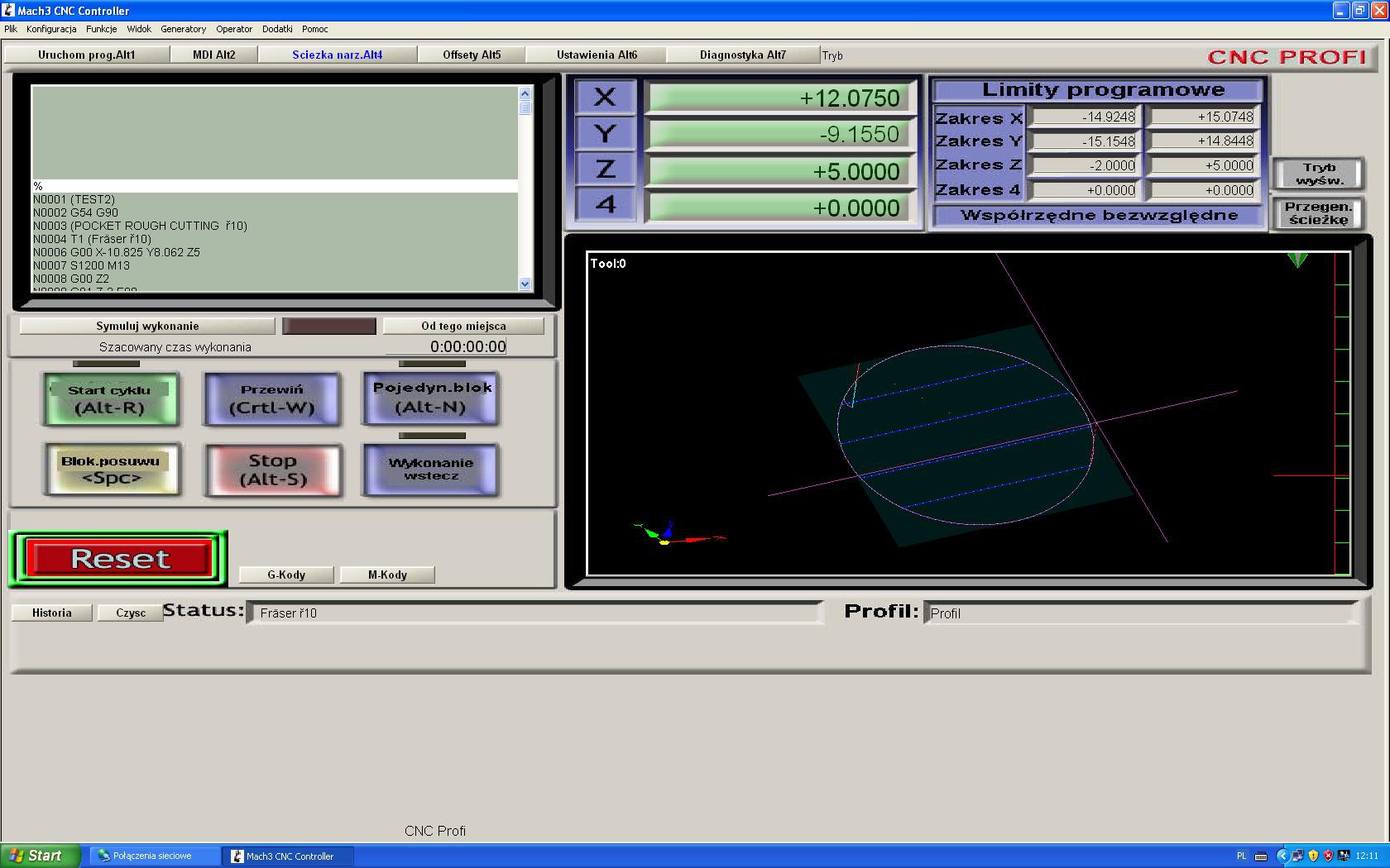

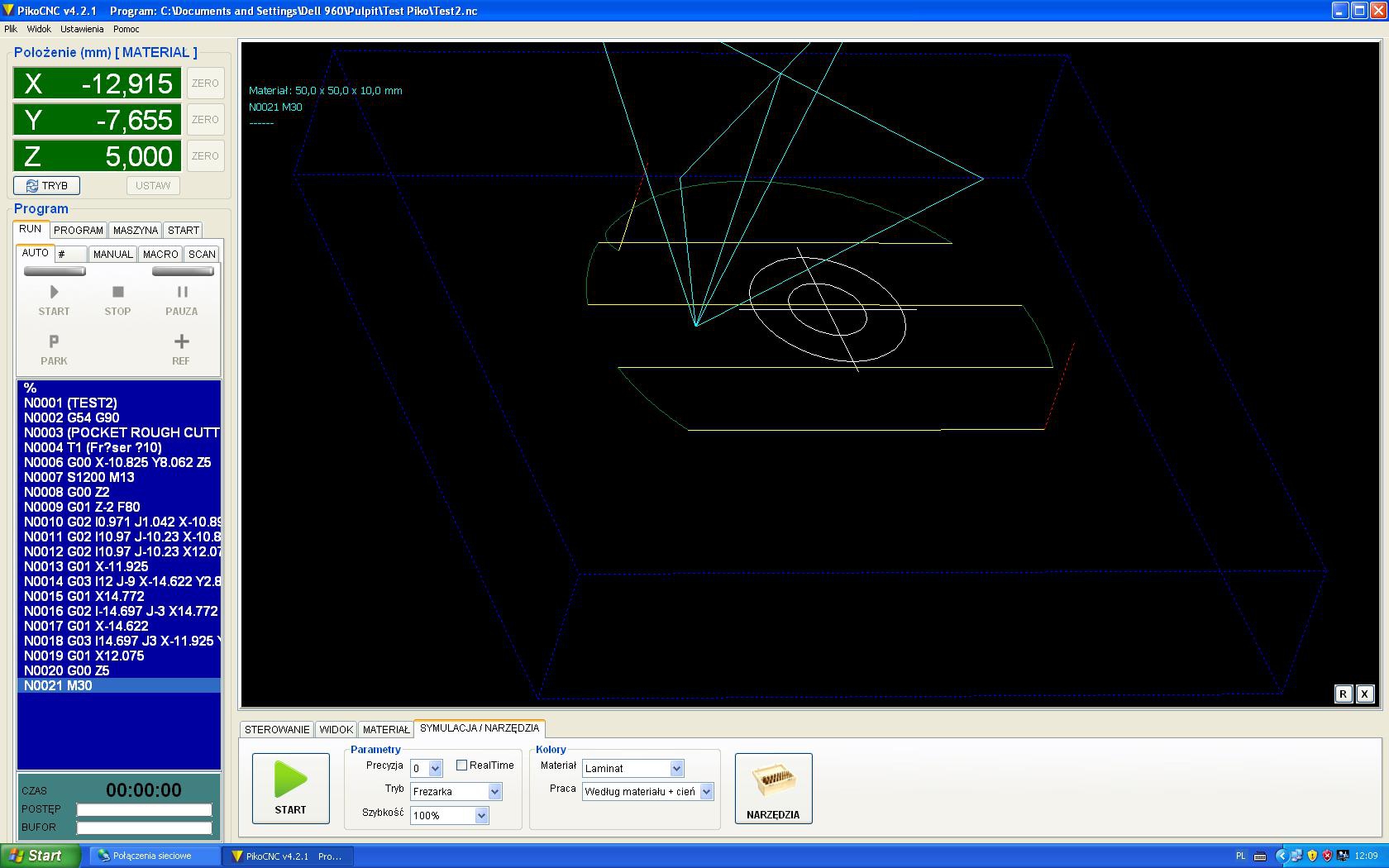

Ścieżkę mam z innego programu i puściłem na Piko
, ale się zdziwiłem bo trochę inaczej wyglądała niż np. w Machu
Piko nie wykonuje linii N0012 , czy można coś z tym zrobić ?

miało zrobić kieszeń kołową zaczynając od frezowania po konturze , a następnie wybierać środek w liniach poziomych , a Piko nie robi konturu po okręgu i nie wszystkie wybrania ????

Błąd wynika z tego, że w aktualnej wersji interpreter g kodu ignoruje pełne łuki (okręgi). Jest to już poprawione i będzie w następnej wersji.

Czyli jakbym rozbił pełny okrąg na na 2 1/2 okręgi to będzie dobrze ? wieczorkiem przetestuję .
