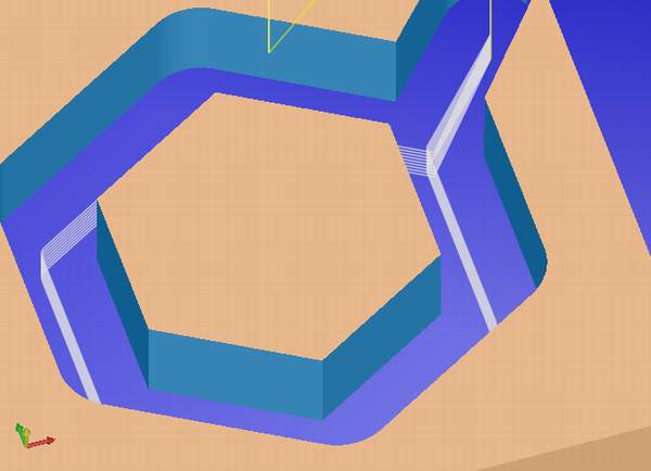

Mam pytanie do znawców temtu jak wykonać frezowanie powierzchni w kształcie sześciokąta nie mogę żadnego cyklu do tego dopasować może są inne sposoby?
Pomóżcie!

chcesz frezować kontur sześciokąta czy powierzchnie sześciokąta rozwiń proszę temat

Bryła 200x140x20 centralnie na środku kontur sześciokąta wpisanego w okrąg powiedzmy fi 100 w osi z -4 nie wiem czy dobrze objaśniłem o co mi chodzi

Taki przykład bo ostatnio pracowałem nad czymś podobnym
LBL 10 ; FREZOWANIE WSTEPNIE
L X+0 Y+0 F MAX
L Z+390 F1000
FN 0: Q1 = 5 ; DOSUW
FN 0: Q2 = 50 ; GLEBOKOSC
FN 0: Q3 = 5000 ; POSUW FREZOWANIA
FN 0: Q4 = Q1
FN 11: IF +Q4 GT +Q2 GOTO LBL 3
FN 12: IF +Q4 LT +Q2 GOTO LBL 1
LBL 1
CALL LBL 2
FN 1: Q4 = Q4 + Q1
FN 10: IF +Q4 NE +Q2 GOTO LBL 1
LBL 0
LBL 2 ; FREZOWANIE WSTEPNIE
L X+305,137 Y+232,034 R0 F MAX M3
L Z-Q4 F1000
L X+192,5 Y+118,897 RL FQ3
L Y-107,59
L X+0 Y-220,53
L X-192,5 Y-107,59
L Y+107,59
L X+0 Y+220,53
L X+202,313 Y+101,832
L X+305,137 Y+232,034 R0 F1000
LBL 0
LBL 3 ; ODEJSCIE
L Z+400 R0 F MAX
LBL 0
A kolega może zamieści mały szkic w jakiej osi chce pracować
A jeśli chodzi kontur to może do tego tematu lepiej wrzucić i zastosować FK
https://www.cnc.info.pl/topics82/fk-vt7243.htm

FK, polecam FK :)

Ja bym to przez LP zrobił - najprościej

no tak, tylko czasami masz podany wymiar do krawędzi no i najprościej LP a czasami szerokość łba tylko i wtedy chyba lepiej FK, w sumie zawsze jak to robiłem to miałem podana tylko szerokość łba no i musiałem w FK kombinować.

kolego zflaczały przecież to można w bardzo prosty sposób wyliczyć hihi

no pewnie masz racje, tylko mi się tego nigdy nie chce robić, wole FK szybciej dla mnie i nie ma możliwości pomyłki
