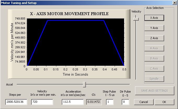

DamianS
Posty: 216
Rejestracja: 06 sty 2012, 11:24
Lokalizacja: Wrocław
Post napisał: DamianS » 19 wrz 2016, 11:21
Ustawienia silników wyglądają tak :
Y i Z są niemal identyczne. Nie są jakoś strasznie wyżyłowane, tak mi się przynajmniej wydaje.
Można gdzieś w mach-u ustawić czas zmiany kierunku poza oknem motor tuning ?
Co do zakłóceń, zasilanie wrzeciona jest w ekranie poza skrzynką z elektroniką. Przewody zasilające sterowniki są odsunięte ile się dało od przewodów sygnałowych. Specjalnie wymieniłem przewody na grubsze, też podejrzewałem zakłócenia elektryczne. Nic to nie dało. Sterownik ustawiłem na 10000 impulsów/obrót wtedy błąd jest najmniejszy. Wyczytałem na stronie jednego producenta że błąd silnika/sterownika krokowego jest rzędu 5%.
triera
Posty: 1455
Lokalizacja: Świecie
Post napisał: triera » 19 wrz 2016, 13:19
zwykle stosuję podział kroku 1/8 = 1600 impulsów na obrót (dla silnika 1,8st.)
przy skoku śruby 5mm to daje 0,003125mm/krok
10000 impulsów/obrót przy skoku śruby 5mm = 0,0005mm/krok...
zwiększ dir pulse (ew. również step pulse)
m.j.
Posty: 693
Lokalizacja: Świdnik
Post napisał: m.j. » 19 wrz 2016, 13:32
Stawiam również na ustawienie Step Pulse i Dir Pulse. Z tego co pamiętam ja mam ustawione pomiedzy 2us-5us (chyab 2us). Jest to chyba przerwa jaką program czeka na następny impuls. Zbyt krótki czas nie daje pożądanego buforu i impulsy lecą w próżnię - tak przynajmniej to zrozumiałem. Ustaw jedno i drugie na 2us i zobacz rekację. Jak będą dalej problemy to zwiększ do 5us.

Post napisał: DamianS » 19 wrz 2016, 22:11
Zmieniłem step pulse i dir pulse na 2. Pierwszy objaw to silniki w osi X zaczęły pracować ciszej. Jakoś lepiej się dogadują. Puszcze jutro dłuższy program i sprawdzę czy zero przestało płynąć.
[ Dodano: 2016-09-20, 10:47 ]
Faktycznie , mieliście racje. Ustawienie step pulse na 2 poprawiło pracę silników w osi X (dwa silniki krokowe), a dir pulse = 2 załatwiło sprawę płynięcia bazy. Tak przynajmniej wygląda.
