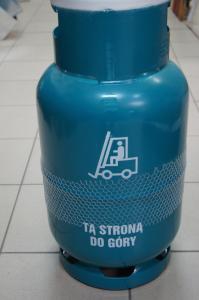

Na pewno są tu fachowcy którzy i na wózkach się znają ...
Zastanawiam się jak to jest z butlą do wózka widłowego. Czy jazda na zwykłej butli może mieć jakieś negatywne skutki ?
Od pół roku używam wózka na gaz i używam zwykłej butli. Poprzedni właściciel też jeździł na zwykłej ... Trochę szukałem informacji i czytałem ale tylko piszą, że wypali pół butli do momentu przejścia w podawanie gazu lotnego i butla będzie się szronić.
U mnie wózek wypala każdą butlę do końca i efektu szronienia nie zauważyłem ... kiedyś podpytywałem na punktach ale też zieloni byli jedyna odpowiedź "popsujesz silnik" ...
Jak to jest z tymi butlami ?

Butla jak butla ale skład gazu może się roznic.
Tak pisze Wikipedia
LPG jako paliwo do wózków widłowych Edytuj
Gaz płynny w butlach znajduje również zastosowanie jako paliwo do zasilania gazowych wózków widłowych. Butle przeznaczone do tego celu mają specjalny zawór umożliwiający pobór fazy ciekłej gazu z butli. Budowa zaworu powoduje, że popularnie takie butle nazywane są butlami syfonowymi.

Najczęściej butle mają namalowany piktogram, co oznacza że są przeznaczone do wózków widłowych.
Ale i bez tego rysunku butle na propan-butan są stosowane do zasilania wózków widłowych.

Z tego co wiem, to butle do wózków różnią się budową wewnętrzną, pozwalającą wypalić do końca zawarty gaz. Miałem taka sytuacje kiedy kupowałem gaz do palników. Sprzedający zaznaczył mi że, posiada tylko butle do wózków, natomiast stosując je do palników nie wykorzystam jej pełnej zawartości. Prawdopodobnie zależy to od położenia butli podczas pracy.

Tak tak jest syfon, rurka. Tylko mój wózek wypala zwykłe butle do końca ... Jestem ciekaw tylko czy jest jakaś szkodliwość stosowania zwykłej butli ?

Butla do wózka ma wbudowany syfon . Zwykła butla może być stosowana z równym powodzeniem ,jeśli jest umieszczona pionowo ,zaworem w dół.

Wszystko jest fajnie wiem czym te butle się różnią pod względem budowy ale czy zwykła butla od kuchenki w pozycji leżącej we wózku widłowym ma negatywny wpływ na pracę silnika ?

Jeżeli butla do palnika stoi to wolna przestrzeń wewnątrz wypełnia sie gazem i do palnika dostaje się gaz,
Jeżeli położę butlę na płask to do palnika dostaje sie płynne paliwo i rozprężenie następuje komorze mieszania gazu z powietrzem, co powoduje " prychanie " ognia.
Mat3ys pisze:czy zwykła butla od kuchenki w pozycji leżącej we wózku widłowym ma negatywny wpływ na pracę silnika ?
...prawdopodobnie nie ma to wpływu na sam silnik ale może powodować większe zużycie paliwa.
