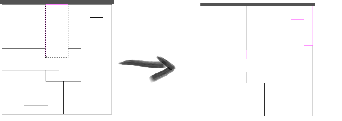

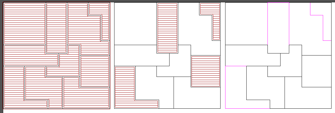

Można (i moim zdaniem należy) tworzyć nie grupy elementów po 10 w złożeniu, a zaznaczyć wszystkie te wektory, (ze wszystkich grup) które będą podlegały tej samej obróbce, czyli tym samym frezem, na tę samą głębokość po czym zgrupować je i utworzyć dla tej grupy obróbkę.
Tak samo dla wszystkich innych wektorów które będą obrabiane inaczej niż poprzednie czy kolejne.
Jednak powyższa metoda jest dobra tylko wtedy, kiedy dla każdej obróbki przypisujemy inne narzędzie (inna średnica, kształt, posuwy itp. itd)

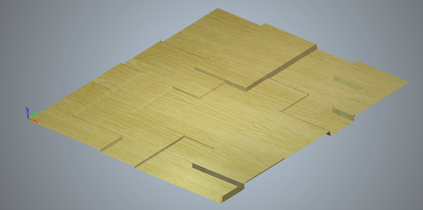

Jeśli natomiast używane jest to samo narzędzie, tylko głębokość jest zmienna, to generujemy osobne obróbki dla każdej głębokości, czyli np. z 10 wektorów, 2 będą dla obróbki na głębokość 4mm, kolejne 2, na 6mm, kolejne 4 na 8mm, a ostatnie 2 na załóżmy 10mm.
Powstaną więc 4 trajektorie o różnych głębokościach frezowania dla tego samego narzędzia.
Wystarczy teraz w sekcji "Trajektorie" połączyć wszystkie 4 trajektorie w jedną (jest to możliwe tylko wtedy gdy używamy tego samego narzędzia) , a następnie w tej samej sekcji, powielić trajektorie z ofssetem równym długości i szerokości wszystkich wektorów tworzących trajektorie + naddatek równy (lub nieco większy) średnicy narzędzia
W efekcie otrzymujesz 20 (lub więcej / mniej) trajektorii o które Ci chdziło.
Na koniec wystarczy ponownie połączyć wszystkie 20 trajektorii w jedną i ..... mamy pojedynczy plik który wczytujemy do maszyny, odpalamy obróbkę i czekamy aż się skończy frezować
