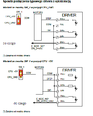

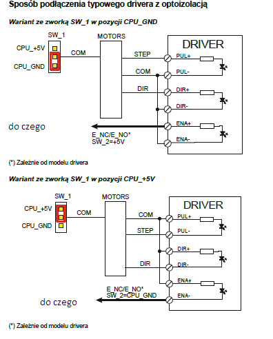

Podłączenie
Post napisał: grzegorz.d3 » 01 lis 2016, 16:24
Mam zamiar kupić sterowniki M545 ze znanej aukcji jak mam podłączyć sterowniki .
Gdzie mam podłączyć te wyjścia opisane na obrazku i która opcje wybrać pierwszą czy drugą,i czy trzeba stosować oporniki.
RobWan
Posty w temacie: 11
Posty: 1623
Lokalizacja: Swarzędz
Post napisał: RobWan » 01 lis 2016, 16:34
ENA nigdzie nie podłączaj.
Wersja podłączenia dowolna.
Robert
