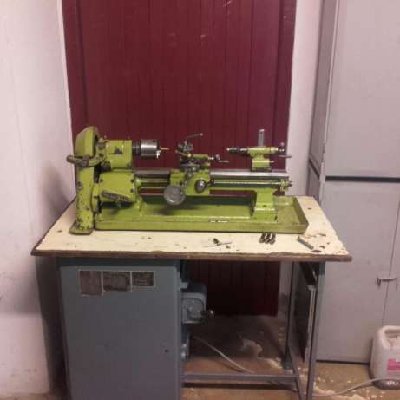

Z racji że dorwałem tokarke TSA16, jest na silniku 0,55Kw czy dobrym pomysłem jest dokupienie do niej falownika (nie mam gniazda na siłe) czy zmienic na silnik na 220v.

Falownik :)

Falownik :-)
Czyli 2:0 dla falownika......kto da więcej?

Falownik !

Też miałem TSA 16 z falownikiem i silnikiem 0,55kw więc oczywiście jestem za falownikiem.

OK więc postanowione. Jutro jadę po falowniczek. Dzięki pięknie i pozdrawiam.

falownik + wiekszy silnik - oryginalne przekladnie = wieksze mozliwosci obnizania obrotow
bo na 550W brakowalo mi czasem mocy na powolnym kreceniu.

maggot pisze:falownik + wiekszy silnik - oryginalne przekladnie = wieksze mozliwosci obnizania obrotow bo na 550W brakowalo mi czasem mocy na powolnym kreceniu.
W cytacie chyba kol. chciał napisać nie "-" a "+ oryginalne przekładnie = ...".
Podawanie mocy silnika bez podania obrotów nominalnych nie jest jednoznaczne.
Przypomnę, że P ≈ M x n (moc≈moment x obroty).
Zatem silnik 550W/3000 obr. ma moment 2x mniejszy niż 550W/1500obr., 3xmniejszy niż 550W/1000 obr. i 4x mniejszy niż 550W/750 obr. ( podaję obr./min teoretycznie max. dla ilości par biegunów silnika). Wybierając moc silnika należy również wybrać obroty nominalne zależnie od planowanego zastosowania. Chyba, że nie mamy wyboru, wtedy koniec demokracji :cry: .
I jeszcze jedno - koszty eksploatacji rosną z mocą silnika i warto to wziąć pod uwagę.

Post napisał: pukury » 29 sie 2016, 17:39
Jak zwykle - doradzałbym silnik 550 W / 960 obr.
nie tracisz tak wiele przy obniżaniu - a przy podwyższaniu nie potrzeba wielkiego momentu.
usunalem oryginalne przekladnie glownie dlatego ze otrzymalem tokarke bez oryginalnego stolu i wygodniej mi bylo umiescic silnik za tokarka z paskiem bezposrednio na kole pasowym silnika. A ze fabryczny silnik nie specjalnie sie przy takiej konfiguracji sprawdzal to wymienilem na 1,1kW zdaje sie 1400obr i teraz jest ok. Jak chce mocno zwiekszyc obroty to przekladam pasek na najmniejsze kolo pasowe w tokarce. Ale na codzien wystarczy na najmnejszym i regulacja falownikiem.
