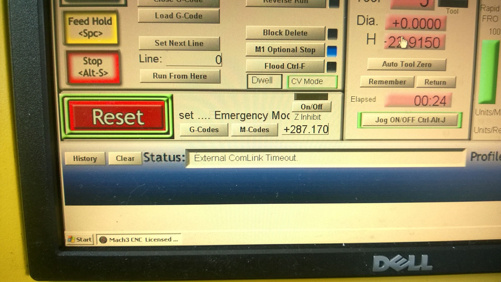

mam następujący problem z dwoma maszynami opartymi o CSMIO IP-M + Mach 3.
Problem wyskakuje w momencie otwierania pliku który ma ponad 300-400 tysięcy linii, zaraz po generowaniu ścieżki, przełączaniu okien etc.
Sytuacja wygląda tak, że po wczytaniu programu, Mach generuje ścieżkę i na tą chwilę nieaktywne staje się połączenie sieciowe.
Tuż po wygenerowaniu ścieżki, wysyła sygnał do CSMIO (na ikonie połączenia sieciowego widać próbę ruchu w kierunku kontrolera), jednak ten nie odpowiada i otrzymuję komunikat "External ComLink Timeout".
W tym momencie połączenie jest przerwane i wymaga wyłączenia i włączenia macha od początku.
Można ustawić dłuższy czas, na nawiązanie komunikacji pomiędzy kontrolerem i machem, żeby to naprawić?
w obu maszynach, w których mam zainstalowany taki zestaw problem występuje. Wgrałem na próbę taki program do maszyny połączonej przez LPT i tam problem nie występuje.
W przypadku PikoCNC wszystko chodzi bez najmniejszego problemu.
Na razie radzę sobie z tym, wyłączając generowanie ścieżki, ale jeśli będę chciał coś podejrzeć - nie mam szans, a czasami zdarza się głupi błąd operatora i włączenie generowania ścieżki, co skutkuje resetem i ponownym bazowaniem.
A niestety mimo że kupowałem maszynę z enkoderami, to IP-M nie obsługuje bazowania na index i enkodery sobie wiszą bez sensu :)
a na mechanicznych krańcówkach dokładność bazowania nie jest wystarczająca, żeby kontynuować pracę bez problemu.
czy jest szansa to rozwiązać?
Na razie cofam się z wersją Macha 3 co kawałek - zgodnie z zaleceniami CS-LABu, ale to jest idiotyzm, żeby używać oprogramowania sprzed kilku lat, bo update powoduje błędy.
Chodzi mi chociaż o doraźne rozwiązanie tego problemu, bo już zdecydowałem że dedykowane rozwiązanie z faktycznym wsparciem technicznym (PikoCNC) będzie lepsze i będę przerabiał obie maszyny - żeby wszystkie miały ten sam system.
Ale to dopiero po dostawie kolejnych maszyn, kiedy obecne będą mogły na kilka dni "odpocząć" i będę mógł je przerobić.

Quad core, 4GB RAM i grafika 1GB - plik 300 tysięcy zadziała, ale 600 tyś do ponad 1 miliona wywala to samo.
więc nie jest to rozwiązanie.
poza tym pozostaje problem losowego błędu skryptu m3 - co skutkuje niewłączającym się wrzecionem na obróbkę. Czasami operator nie zdąży i po frezie. Na kilku różnych wersjach macha problem występuje średnio raz na tydzień/dwa.

Kolego sam sobie odpowiedziałęś , masz za słaby komputer.
Kup, pożycz kompa co ma i3 2GB ram i przetestuj.
Pamiętaj aby wyłączyć analizowanie macrVB podczas ładowanie gcodu.

lukasz_ pisze:Quad core, 4GB RAM i grafika 1GB - plik 300 tysięcy zadziała, ale 600 tyś do ponad 1 miliona wywala to samo.
To wcale nie jest taki szybki komp.
Grafika niema tu nic do rzeczy, bo Mach3 do generowania podglądu używa procesora a nie grafiki.
I dlatego wyłączenie podglądu pomaga przy ładowaniu dużych plików.

Poprosiłem o wydłużenie czasu oczekiwania na komunikację z Machem (External Link Timeout) - co załatwiłoby u mnie sprawę w 100% i nie byłoby problemu.
Dwukrotnie odmówiono, ze względów bezpieczeństwa.
OK, rozumiem - w mojej sytuacji to po prostu wyklucza zastosowanie takiej kombinacji z zastosowania w obecnych czy przyszłym maszynach.
Nie chce mi się męczyć nikogo, bo sam też nie mam na to czasu. Zdaję sobie sprawę, że takie problemy wynikają z tego, że oni dostosowują swój sprzęt do istniejącego, uniwersalnego rozwiązania i to samo stwarza wiele podobnych sytuacji.
W makrach nie robiłem kompletnie nic. Po prostu średnio raz w miesiącu nie rusza i tyle. Problem jest znany na zagranicznych forach i nie znalazłem rozwiązania.
Kontroler nie był wymieniony przez nich. Producent mojej maszyny miał kupiony dla kolejnego klienta i siedział u mnie cały dzień, żeby dojść do tego co daje taki błąd. Zmienialiśmy kontroler silnika, zmienialiśmy silnik, sprawdziliśmy na okoliczność luzów i wszystko co się dało.
Dopiero wymiana CSMIO na to nowe, które miał, załatwiła sprawę raz na zawsze, a tamto wysłał na gwarancję. Został obciążony jakąś tam kwotą za sprawdzenie tego i stwierdzono że kontroler jest sprawny. Ale dostał nowy.

Sam pisałeś że wyłączenie podglądu załatwia u ciebie sprawę.
Świadczy to o zbyt małej wydajności komputera co powoduje zamulenie komunikacji sieciowej. Osobiście ładuje do Macha pliki po kilkanaście megabajtów i jeszcze ani razu nie było z tym problemu ale ja używam kompa z prockiem i3.
