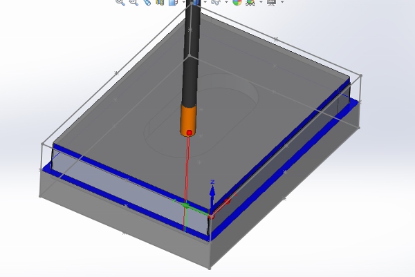

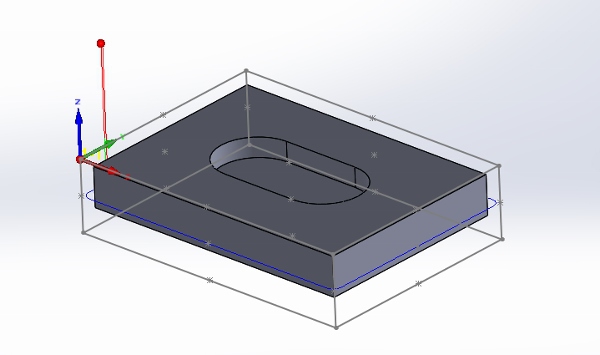

Próbuję generować g-code za pomocą post processora gMiling_3x.
Moja maszyna sterowana jest PIKO - nie dysponuję żadnym post processorem dedykowanym pod to sterowanie.
Generalnie wszystko do tej pory działało - mam problem z operacją "Profil" gdy próbuję obrobić "klocek" po obrysie
W Solidcam wszystko ładnie wygląda
Generuję gcode

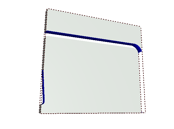

Napisałem krótki program i teraz wy mi powiedzcie co robie źle..
G49 G40 G80 G00
G54 G90
M06 T1
S1000 M3
G0 X-10 Y-10
G43 T1 Z50
Z25.
Z2.
G01 Z-9. F600.
G41 T1
G1 X0 F1000
Y60
X60
Y0
X0
Y10
X-10
G0 Z50
G40
M05
Obróbka bez żadnych łuków na narożnikach frez o średnicy 5mm (ale to bez znaczenia)
Y60
X60
Y0
X0
Y10

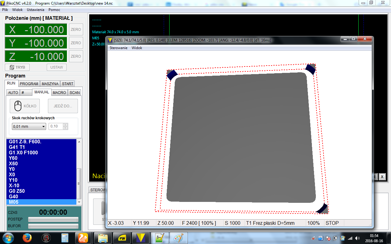

teraz powiedzcie dlaczego na symulacji bryła na krawędziach ma erki?

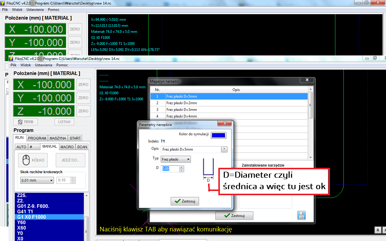

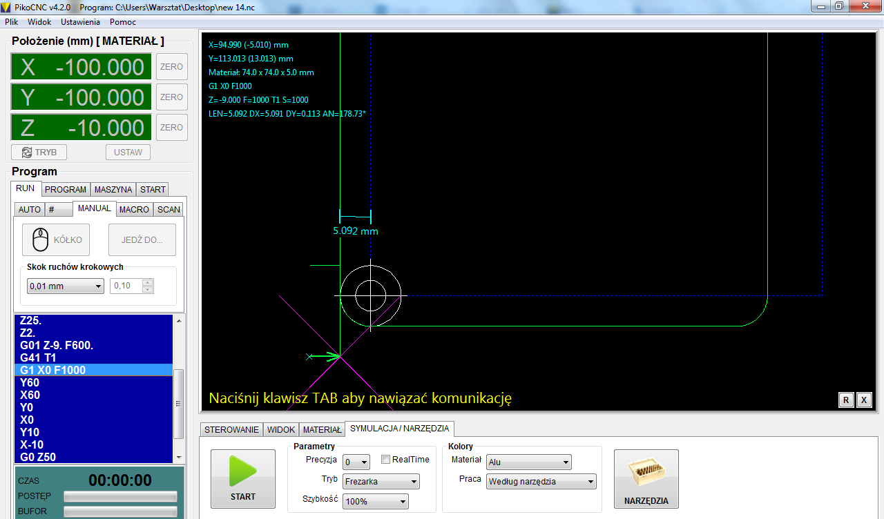

kolejna sprawa, po załączeniu kompensacji i wykonaniu najazdu w kierunku materiału G1 X0 F1000 ścieżka narzędzia nie jest odsunięta o 2.5mm tylko o 5mm..
w tabeli narzędzie jest opisane prawidłowo..
Może autor programu zrobi hotfix'a i przy okazji napisze mały przykład obróbki z użyciem kompensacji promienia wtedy będzie można działać z postprocesorem.. a narazie musisz wyłączyć kompensacje w solidcamie i dodać najazd i odjazd albo ustawić przekroczenie ścieżki (czy jakoś tak) (o ponad 100% grubości narzędzia) w zakładce technologia.
Symulacja i ścieżka narzędzia są poprawne gdy zamiast G41 T1 wpiszemy G41 R2.5 ale edytowanie programu jest mało praktyczne..

..po załączeniu kompensacji i wykonaniu najazdu w kierunku materiału G1 X0 F1000 ścieżka narzędzia nie jest odsunięta o 2.5mm tylko o 5mm..
Tak, to jest błąd !
Chodzi o to, że ten kwadrat ma zaokrąglone rogi ? Wynika to z powyższego - odsunięcie nie zgadza się z rozmiarem narzędzia.
Już to poprawiłem. Po południu zamieszczę na stronie. Niżej link do dokumentu gdzie jest trochę na temat napisane.
http://www.pikocnc.com/download/file/13-gcode-manual

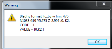

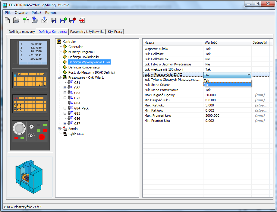

Mam problem z poleceniem G18/G19 - PIKO ich nie obsługuje.
● Obsługiwane G-kody: G0 G1 G2 G3 G4 G20 G21 G28 G30 G40 G41 G42 G98 G80 G81
Czy w prosty sposób jestem w stanie zmodyfikować postprocesor aby nie używał tego polecenia?
djronin
Posty: 262
Rejestracja: 22 kwie 2011, 01:19
Lokalizacja: Jarocin
Post napisał: djronin » 23 sie 2016, 23:10
jojas78 pisze:Czy w prosty sposób jestem w stanie zmodyfikować postprocesor aby nie używał tego polecenia?
1. Wyłącz SolidCAM'a
2. Odpal plik C:\Users\Public\Documents\SolidCAM\SolidCAM201*\Gpptool\gMilling_3x.vmid
3. przejdź do zakładki Definicja Kontrolera potem do Definicja wykonywania łuku
4. zmień Łuki w płaszczyźnie ZX/YZ z TAK na NIE
