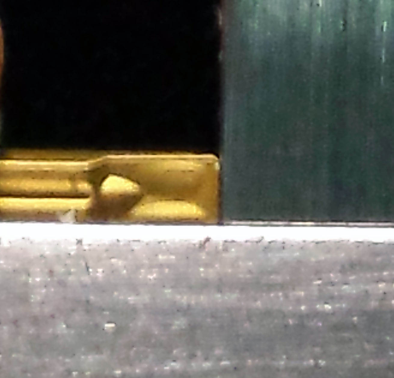

szopenn pisze:dokładnie te kupiłeś z ogłoszenia? no to przyjdą tobie płytki G tak? potwierdzisz jeszcze czy to jest neutralna płytka, ja jutro złoże zamówienie i potestuje...
Tak, był to link z zakładki kupione.
Tak, przyszły: Marka DESKAR symbol MGMN200-G | dalsze symbole LF9018 P-Steel
Wyglądają na neutralne właśnie przyjrzałem się im pod lupą, z resztą sam oceń
fotka zrobiona na kątomierzu
rdarek
- Posty w temacie: 5
- Posty: 2125
- Rejestracja: 04 sty 2013, 23:30
- Lokalizacja: 3miasto
Właśnie bawiłem się nim materiał stal "ściśle tajna". Wyciągnąłem coś z pojemnika miałem zrobić dwa wałeczki fi 8mm x 80mm wchodziło jak w masełko bez problemów oprawka 16x16szopenn pisze:No mi to wygląda na neutral... jak idzie przecinanie tym?
Niestety ze względu na wiotkość tego gwoździa podczas cięcia, wolałbym zastosować płytki prawe
