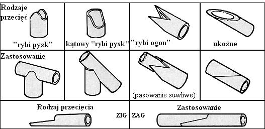

Henry a jakim narzędziem planujesz obrobić rybi pysk w pionowo zamocowanej na frezarce rurze ?
W artcamie możesz sobie zrobić rybi pysk jako "wgłębienie" o odpowiednich wymiarach ale co potem, przy opracowywaniu obróbki narzędziem ?
W przypadku poziomo zamocowanej rury, w celu wykonania rybiego pyska wystarczy opracować ruch frezu prostego po odpowiednim łuku, ze stopniowym zagłębianiem się w materiał.
W przypadku obróbki rury pionowej już tak miło nie będzie.
Poniżej masz screen ilustrujący to co chcesz osiągnąć. Można oczywiście wybrać do obróbki takiej powierzchni frez kulowy ale czy to będzie miało sens ?
rybi pysk
rybi pysk
