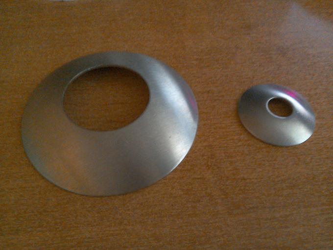

Rozpoczynam działalność i potrzebuje wykonywać elementy ze stali nierdzewnej, blacha 1.5mm 304 (patrz zdjęcie)
Opis: Większa rozeta jest o szerokości około 90mm (wymiar nie musi być co do mm) z otworem na środku 40,5mm (wymiar dokładny) i wypukleniem około 14/15mm natomiast mniejsza rozeta jest szeroka na około 40mm z otworem na środku 12,5mm i wypukleniem 7/8mm.
W jaki sposób to wykonać? Prasa mimośrodowa i odpowiednie formy/matryce?
Czy znacie firmy w mojej okolicy które są w stanie takie coś wykonywać?
Proszę o pomoc ponieważ jest to pilny temat a czas ucieka.

znajdz tokarza ktory wie co to jest wyoblak, a okrag na laserze albo plazmie zlecić

o kuuu to już laser, plazmy i tokarz potrzebny do takiej pierdoły? :lol: ja to lata temu pewnie z "nieświadomości" jednym depnięciem na pedał "tworzyłem"

no chce szybko nie ?
a miche chcesz klepać pedałem? ja przyzwyczajony do wyoblania jestem, no chyba ze forma z wykrojnikiem dla prasy, ale trzeba tą formę mieć

właśnie chciałbym to robić na jakiejś malej prasie np.
http://olx.pl/oferta/prasa-mimosrodowa- ... 8f8140a343
ale czy ktoś wykona mi formę z wykrojnikiem ? czy trzeba samemu kombinować ?

formy są dośc drogie, a tu nie masz innych mozliwosci jak klepac tylko jedno i to samo

takie rzeczy mozna robic na bylejakiej torarce od A-Z z otworem włącznie
idąc dalej jeśli masz zamiar tłoczyc to na prasie to forme akurat taką też mozesz wykonac na zwykłej tokarce wmiare niedrogo z racji ze to prosta figura obrotowa,
jednak forma musi uwzgledniac sprężystosc materiału (element po wyjeciu z pod prasy częsciowo się odegnie spowrotem, nie bedzie miał idealnie kształtu formy)
Tłoczyc na prasie mozna i ma to sens jesli chcesz miec wydajnosc np. 5000szt dziennie bo na 1nej tokarce nawet kitajce tyle nie zrobią
No i miec prase która ma wydajnosc np. 1 szt co 5 sekund albo tłoczy 20szt na raz, jednym opuszczeniem
Jako ciekawostka: na prawde fikuśne kształty często tłoczy się nie stęplem a cieczą pod ogromnym ciśnieniem, dodatkowo zaletą jest że produkt wychodzi bez rys i sladów po stęplu
tak robią np. karoserie do samochodów
