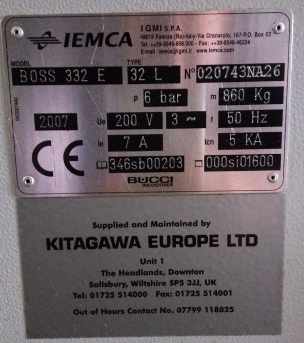

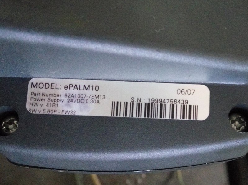

Mam problem ze sterownikiem PLC od podajnika IEMCA Boss 332 E TYPE 32L.
W samym sterowniku była padnięta bateria, po jej wymianie i próbie uruchomienia sprzętu PLC wyświetla tylko komunikat "PLC Communication error !!!".
Producent sterownika nie widzi (nie chce widzieć) żadnego innego rozwiązania poza wymianą na nowy. Ktoś może ma jakiś pomysł w związku z tą usterką ?
W załącznikach tabliczka znamionowa podajnika i oznaczenia z samego PLCka.
