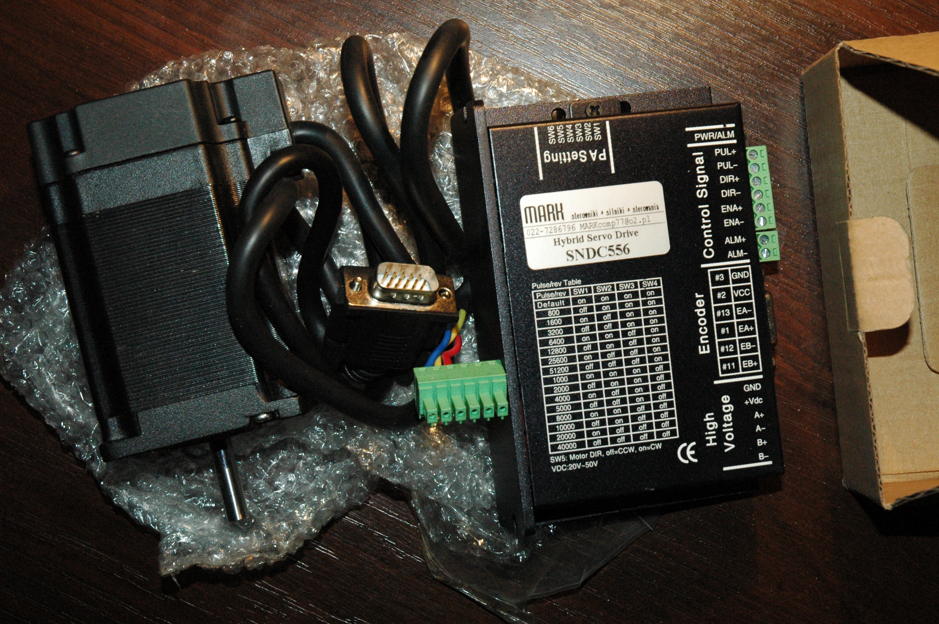

Masz 2 etapy.
1. instalacja fizyczna i tu dużo zależy jakie to serwa (typ, rodzaj, system sterowania, wsparcie, etc), ogólnie to łatwiejsza część.
2. dogranie parametrów. PID-ów, przyspieszeń, itd.
I tu może być mały zonk o ile nie masz praktyki.
Ale to też w dużej mierze zależy od tego jakie serwa.
Niektóre mają np. samostrojenie i już, a inne też mają i ch...

Wszelkie "ząbki' świadczą o błędach w konstrukcji, złym stanie technicznym lub źle zaprogramowanych serwach.ma555rek pisze:ale mogą być "ząbki' w zarysie, zależnie kiedy będzie nadganiał błędy.
Ja mam taki który korekcję wykona dopiero w początku następnej paczki impulsów.
I nie ma żadnych "paczek impulsów".
Impulsy są wysyłane przez sterownik "ciągle" a nie żadnymi "paczkami".

Wiec sobie wyobraź że robisz prostokąt a w końcowym ruchu coś przeszkodziło i nie dokończyłeś skoku w osi X.
Dalej idzie prostopadle w drugiej - Y.
Następnie ponownie wykonuje ruch w X ale już z dodatkowym skokiem korekcyjnym.
Po prostu , zależy jaki jest ten hybryd steper...Ja akurat mam taki że można go na siłę wytrącić z równowagi do której sam nie wraca. Dopiero gdy będzie jakiś ruch.
No i nie myl z serwem krokowej hybrydy bo to o niej te uwagi, nie o serwie.
Tak wiec:
są paczki
są ząbki
nie ma błędów w konstrukcji ( no jest , zastosowanie hybrydy

Nie ma czegoś takiego że coś przeszkodziło. Jeśli coś przeszkadza to maszyna jest do naprawy.ma555rek pisze:Wiec sobie wyobraź że robisz prostokąt a w końcowym ruchu coś przeszkodziło i nie dokończyłeś skoku w osi X.
Albo operator.
A sterownik w takiej sytuacji - jeśli nie może dokończyć ruchu - to ma wywalić błąd i zatrzymać maszynę.
Nie ma żadnego poprawiania w następnym ruchu. To jakieś herezje.
