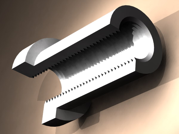

potrzebuje kilkadziesiat/kilkaset sztuk insertow podobnych jak na zalaczonym rysunku. interesuja mnie elementy z gwintem wewnetrznym metrycznym od M4 do M12. tulejka powinna miec okragla "czesc glowna" i leb okragly, szesciakatny lub prostokatny. w ostatecznej ostatecznosci moze to byc tulejka bez zadnego lba. dlugosci calkowite tulejek od kilku mm do kilku centymetrow. male sa mi potrzebne do laczenia drobnych elemntow mechanicznych, duze do zalania ich w fundamencie. material stal, najlepeij elemnty handlowe, dostepne "od reki"
niestety nitonakretki nie wchodza w gre.

Widziałem w marketach długie nakrętki do łączenia prętów gwintowanych ale były w całości sześciokątne :sad: . Miały do kilku centymetrów długości w rozmiarze jeżeli dobrze pamiętam od M5.

Pytaj o nitonalrętki - tylko tam gwint jest na części długości otworu reszta podebrana.
Kolega też powinien znać nakretki wydłuzone - M8 to około 30mm długości sześciokąt.
Ale pewnie żaden z tych elementów nie pasuje?

zapomnialem napisac, ze nitonakretki sie nie nadaja. nakretki wydluzone juz predzej, od biedy mozna ja przetoczyc i zostawic kolnierz. ale jakos nie bardzo mam ochote toczyc kilakdzieisat takich nakretek :/
z malcych ogolnei dostepnych mozna spotkac ladnie wykonane nakrtki meblowe, gwint M6, srednica tuleji 9mm, srednica kolnierza 12, grubosc kolnierza 2, gniazdo pod ampul 5mm. nie raz ich uzywalem, ale w wielu sytuacjach sa one za duze lub za male.

Poszukaj w katalogach firm FABORY i ARGIP, są w necie
