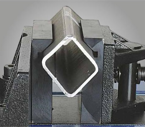

posiadam piłę ramową PM- 120, chciałbym nią ciąć profile stalowe ale piła nie docina do samego końca. Gdy podłożę coś pod profil i tnę w ten sposób to podczas przecinania dolnej ścianki profil jest już bardzo niestabilny, zaczyna się ruszać, zaklinuje brzeszczot i łamie go, jak sobie z tym radzicie?

zamontuj profil obrócony o 45* albo zmien brzeszczot na wyższy (który sięgnie niżej)

ja mam w imadle piły pryzmy na szczękach 3 rzedy na róznych wysokosciach i tak własnie tne profile kwadratowe i rury idzie o wiele szybciej , niz normalnie bo w każdym miejscu scianka profila jest cięta pod kątem a nie równolegle do brzeszczota, potrzebny tez jest minimalny nacisk brzeszczota, a trzyma bardzo solidnie i bez zgniatania mocno imadłem. tne tak od dawna i nie widze problemu

daj zdjęcie twojej piły, zwłaszcza okolic imadła przy brzeszczocie. Może masz za daleko odsuniętą krawędź szczęk od brzeszczotu i dlatego materiał jest wiotki. Im mniej - tym lepiej. U mnie jest ok 10mm prześwitu i nawet okrągły drut ø8mm da się przeciąć bez klinowania, ale przy tym odstępie cieńszy lub cienki płaskownik ustawiony na sztorc już zaczyna "chodzić" za brzeszczotem. Jesli nie można przysunąć imadła do brzeszczotu, to można zastosować pośrednie wkładki z płaskownika między materiałem a oryginalnymi szczękami, trzymające materiał bliżej brzeszczotu Czasem można ograniczyć bujanie zmieniając brzeszczot na taki z drobniejszym zębem - za duże zęby szarpią materiał. Podziałki z= 3*/"; 4/"; 6/"; 8/"; 10/"; 14/"; 18*/"; 24*/"; 32*/";... (*-ciężko dostępne) http://www.globus-wapienica.eu/userfile ... zynowe.pdf

Do ciecia cienkościennych profili, kształtek, zwłaszcza z alu, stosuje brzeszczot z14/" i z32/", a nawet zwykły falisty od ręcznej ramki.
piła nie moja -zdjęcie poglądowe

Imadła w pilach z reguły są odkręcane więc wystarczy podłożyć blaszkę pod całe imadło w miejscu jego dokręcania do korpusu piły i po problemie na wieki. :) Jeśli chodzi o stronę mechaniczną że się nie da opuścić dalej ramię piły... Chyba że krańcówka za wcześnie wyłącza...

Armstec pisze:ja mam w imadle piły pryzmy na szczękach 3 rzedy na róznych wysokosciach i tak własnie tne profile kwadratowe i rury idzie o wiele szybciej , niz normalnie bo w każdym miejscu scianka profila jest cięta pod kątem a nie równolegle do brzeszczota
Czy mógłbyś wrzucić jakieś zdjęcia?

szczeki mam bardzo podobne jak te poniżej te pryzmy mają u mnie głegokosc/szerokość ok 5x5 mm (ja mam małą piłe 300mm ale rozwiązanie wygląda w ten sposób ) do dużej maszyny na pewno tez takie szczęki są odpowiednio wieksze lub takie jak na zdjeciu u góry wkładki
Polecam wam wyprobujcie takie rozwiązanie do ciecia profili we wszystkich typach przecinarek sie sprawdzi. Jakosc wykonania ciecia jest o niebo lepsza , szybsza i praktycznie niweluje grzanie się materiału
( mocowanie klasyczne często konczy sie na ostatniej sciance profila równoleglej do ostrza że materiał tam aż fioletowy sie robi np. w korundowej przecinarce nie mówiąc że zawsze trzeba poprawiac pilnikiem, a taka metoda rozwiazuje te problemy znacznie)
