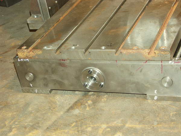

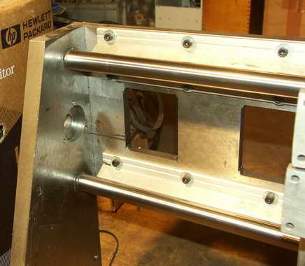

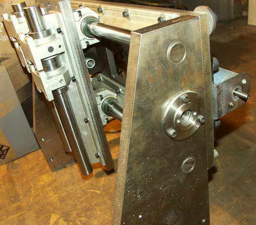

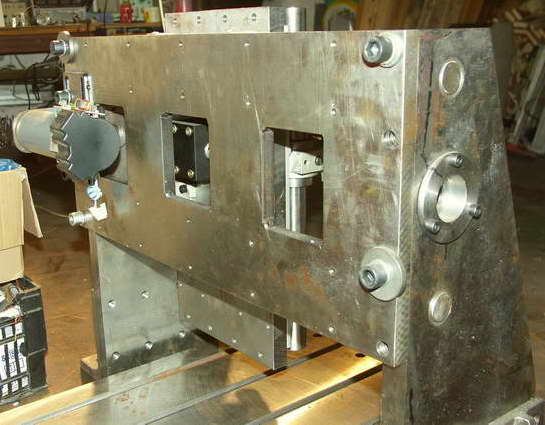

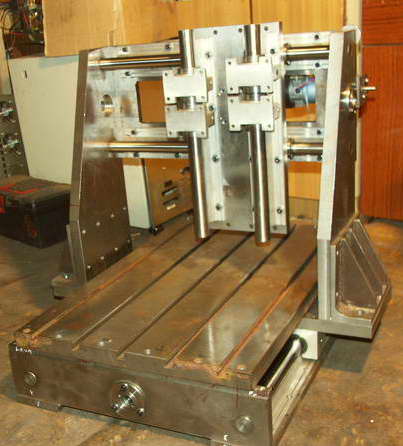

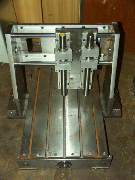

Moja frezarka, zaczołem ją budować w zamierzchłej przeszłości, ok 3lata temu, plany wiele razy się zmieniały, i zmieniał się materiał z którego miała być wykonana, na początku lekkie aluminium- profile, następnie kupiłem płyty z alu PA6 , aż w końcu staneło na tym że w całość zbudowana jest ze stali a elementy od których zależy sztywność z C45.
W osi Y podparte na całej dł wałki z łożyskami fi 30
oś X wałki Fi 25 , oś Z wałki fi 30, do budowy bramy wykorzystałem płyty stalowe grubość po obróbce 24mm, belka nośna w osi Y też 24mm , stół teowy stalowy grubość 30mm,
ramiona bramy wzmocnione wspornikami bocznymi.Podstawa czyli dwie stalowe 16 milimetrowe płyty skręcone z podporami osi Y , oraz z czołami zamierzam przykręcić do płyty granitowej grubości 60mm, szlifowanej.
Napęd będzie zrealizowany na sterownikach \gecku lub UHU , narazie, i silniki w osi Y sanyo-denki seria U 300W 75V 5A przekładnia koła zębate GT3 1:1
w osi X silnik 150W 60V przekładnia koła zębate GT3 1:1 i wosi Z silnik 150W 60V przekładnia koła zębate GT3 1:2
encodery w osi Y , X , Z odpowiednio 1000 , 500, 500 impulsów / obrót
śruby kulowe w osi Y THK fi 25mm , skok 10mm
w osi X, i Z isel fi 25 mm skok 5
wrzeciono Perske 1.6KW, z falownikiem Lenze vectorowym 3kW.
zasilanie trafo toroidalne 1,5kW 50V z softstartem kondensatory 150 mF/80V .
Bardzo proszę o krytyczne głosy , uwagi , sugestie.
Muszę jeszcze dodać że bez pomocy p.Krzysztofa z Knurowa urządzenie to mogłoby niepowstać, a napewno nie w takiej postaci
kilka fotek

Piękna konstrukcja, moje gratulacje! Duża masa jest zaletą tej konstrukcji. Co Kolega zamierza tą maszynką frezować? Były juz jakieś próby?

Fajna konstrukcja :mrgreen: . Zastanawia mnie tylko czy masz to pokołkowane bo nie widzę, jeśli nie to radzę przed uruchomieniem to pokołkować.

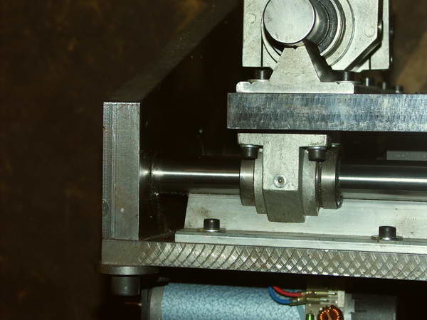

wszystko cacy tylko ze os Z nie może być na łożyskach otwartych

Może coś źle widzę ale jest bardzo mały prześwit między stołem a wózkiem osi X w stosunku do całych gabarytów i możliwości skoku osi Z.

bartuss1 pisze:wszystko cacy tylko ze os Z nie może być na łożyskach otwartych
Z jakiego powodu?
bartuss1
Posty: 8349
Post napisał: bartuss1 » 19 lut 2008, 09:33
te łozyska nie przenoszą obciążen we wszystkich kierunkach (mały moment My) - patrząc z góry płaszczyzna ruchu freza, chyba ze byłyby umieszczone na bokach - przeswitami do siebie
Ostatnio zmieniony 19 lut 2008, 09:40 przez bartuss1, łącznie zmieniany 1 raz.
Leoo
Posty: 4017
Lokalizacja: Tarnobrzeg
Post napisał: Leoo » 19 lut 2008, 09:39
bartuss1 pisze:te łozyska nie przenoszą obciążen we wszystkich kierunkach - patrząc z góry płaszczyzna ruchu freza,
Dobrze a zamontowane na bramie, czy blacie też pracują tylko w jednej płaszczyźnie? Obsady łożysk mają kasowanie luzu, można nawet ustawić napięcie wstępne. Jak dla mnie spora część konstrukcji jest poprawna. Płyta osi Z wygląda na przykręconą odwrotnie. Dyskwalifikacja za napęd bramy jedną śrubą, przy niewielkim rozstawie łożysk.
bartuss1
Posty: 8349
Post napisał: bartuss1 » 19 lut 2008, 09:45
na blacie działają siły wzdłuzne i poprzeczne, pionowo jest dociskany a nie odciagany,
na bramie podobnie, tylko ze moment jest krzyzowy w tym sensie że jesli górne jest odciagane od belki to dolne jest dociskane i vice wersa
