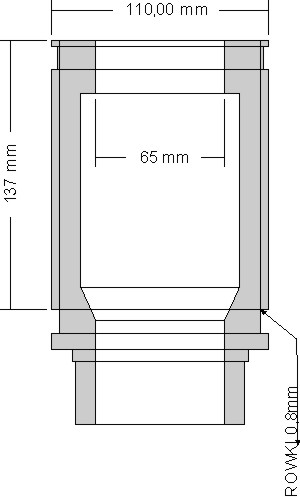

Mam zamiar wykonać cylinder do maszyny dziewiarskiej
Średnica zewnętrzna 110 mm wewnętrzna 65 mm
wysokość ok 170mm
Wzdłuż osi tego cylindra na zewnętrznej powierzchni trzeba
wyciąć rowki 0,8mm na długości ok 140mm i głębokości 4mm
tych rowków jest 140 na całym obwodzie
Moje pytanie dotyczy z jakiego materiału wykonać taki element
bo musi on być odporny na ścieranie i trochę utwardzony
Czy taką tuleję można najpierw zahartować wysoko odpuścić
i potem pociąć te rowki czy są takie frezy tarczkowe co to ruszą
Czy zahartować po wycięciu rowków ale czy on się nie zdeformuje
W tych rowkach pracują igły wykonują ruch 20mm w górę i z powrotem
ok 20 razy na sekundę cylinder jest smarowany olejem
Może ktoś wie gdzie można kupić frezy tarczkowe 0,8mm ale jakieś dobre

mat 1.2379 i po hartowaniu na drutówkę do wycięcia otworu fi 65, trochę taniej ale z większymi błędami to hartować po obróbce wiórowej - jednak poważne ryzyko deformacji. Chyba że powierzchnia istotna dla montażu może być szlifowana a sama współosiowość rozłożenia rowków może mieć błąd rzędu 0,2mm ( bo rura poszła w "jajo")

Post napisał: breski » 18 lut 2008, 15:00
Nie problem w wytoczeniu otworu fi 65mm
tylko w wycięciu tych rowków jest ich na obwodzie 140
grubość tarczki frezującej 0,8mm głębokość 4mm długość rowku ok 140mm
kiedyś próbowałem w NC6 ale tarczki szybko się zużywały a nawet pękały
wiem że tną to od razu na pełną głębokość 4mm i dość szybko
ale robią to Czesi a nie chcą powiedzieć z czego mają ten cylinder jakich tarczek używają
jeśli chodzi o stal to jest ona jakaś biaława jakby jakaś łożyskowa lub nierdzewka
może 4H13 1.4034

Post napisał: qqaz » 18 lut 2008, 15:05
Nie problem w wykonaniu otworu tylko w utrzymaniu tolerancji owalności walca w czasie hartowania - tu pełny wałek z rowkami ma mniejsze szanse na deformację. A ponieważ 1.2369 jest dość stabilny to po wycięciu otworu nie powinna rura uciec. I główna robota jaką są kanałki będzie wykonana w miekkim.

Post napisał: breski » 18 lut 2008, 15:07
A jeszcze jedno jeśli taka już wytoczona tuleja po hartowaniu się deformuje
to hartowanie odpada
i tu moje pytanie czy są jakieś tarczki frezujące 0,8mm które wytną te rowki
m materiale już ulepszonym
qqaz
Posty w temacie: 8
Posty: 2416
Lokalizacja: Łódź
Post napisał: qqaz » 18 lut 2008, 15:09
do 32HRc są ale jak idzie to już kolega wie :cry:

Post napisał: breski » 18 lut 2008, 18:11
cylinder

Post napisał: qqaz » 18 lut 2008, 18:35
A może jednak łatwiej będzie w ulepszonym zamiast rowków wytoczyć otwór? A rowki wcześniej przed hartowaniem w miękkim?
