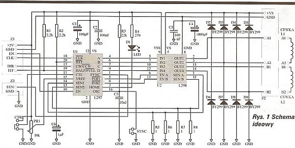

mam problem, gdyż sterownik robi mi zwarcie w zasilaniu i nie potrafię zlokalizować przyczyny. Sterownik mam jak na schemacie poniżej. Wykluczyłem L297, gdyż po wyciągnięciu go zwarcie nadal jest. Jak podłączam sterownik do płyty głównej i odpalam wszystko to stabilizator strasznie szybko i mocno się nagrzewa :( Płytka wygląda na dobrą, oglądałem pod lupą i nie dostrzegłem żadnego zwarcia. Proszę o pomoc, z góry bardzo dziękuję PILNE!!

Wobec powyższego odetnij zasilanie od L298.

Obawiam się, że radiatorki były za małe. Jakim prądem Kolega sterował silniki?

Właśnie małym prądem zasilałem silniki (0.6A). Mam trzy sterowniki i jeden działa bez problemu. Jedynie jaką zauważyłem różnicę pomiędzy działającym sterownikiem, a nie działającym to jak zmierzyłem omomierzem opór pomiędzy wejściami na sterowniku GND, a VCC, to w działającym sterowniku wynosi on 2.84kΩ, a na niedziałającym 0.00. Nie wiem czy ma to jakieś znaczenie, ale domyślam się, że tak. Radiatorka na L298 nie było w ogóle. Silnik pracował kilka minut na dobrym sterowniku, i ledwie letniawy sie zrobił. W czym Mag32 pomoże mi odcięcie zasilania od L298? W sumie sprawdzę to, odlutuje nóżkę zasilania L298 i zobaczę wtedy. Proszę o pomoc i pozdrawiam!!

wymien uklad koncowy.

tak. wylutuj ,zmierz opor na plytce po wylutowaniu ukladu.ale wszystko wskazuje na uszkodzenie stopnia koncowego.

Ok, dzisiaj wieczorem sprawdze, ale co mogło być przyczyną uszkodzenia układu? Układy są nowe, zamawiałem je w TME i były dobrze zabezpieczone. Czyżby wada produkcyjna? Raczej chyba nie, no chyba że mam wyjątkowego pecha trafić na wadliwe 2 układy na trzy. W jaki sposób mogły się uszkodzić? Z góry dziękuje za pomoc i pozdrawiam!!

Zbyt wysokie napięcie lub temperatura.

Zwarcie może robić L298 lub kondensator C4 2200uF ,
miałem parę takich przypadków, zazwyczaj , jeśli zwarcie ma kondensator, to L298 nie są uszkodzone
