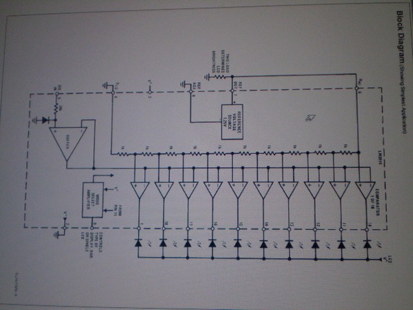

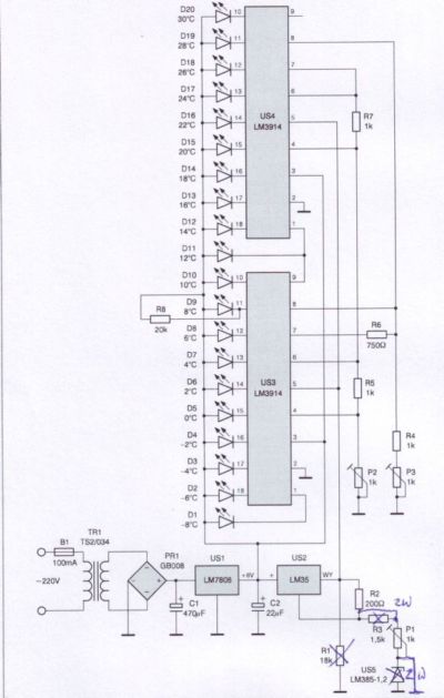

Witam panowie, mam taki problem potrzebuję zbudować termometr diodowy 0-100°C na 20 diodach, każda dioda 5°C. Załączam zdjęcie schemat jaki znalazłem w necie i nad którym przesiedziałem wiele godzin.
Chciałbym użyć czujnika lm35 i dwa sterowniki LM3941. W instrukcji jaka była dołączona do schematu jest opisane wyskalowanie termometru w temperaturach od -8 do 30° C, napisane jest też że można termometr wyskalować w innych przedziałach. Jedyna wzmianka aby termometr mógł pracować w dodatnich temperaturach to należy zrezygnować z R1, a R3 i Us5 zastąpić zworą a reszta rezystorów trzeba przeliczyć i dobrać do wybranych temperatur.
Przesiedziałem z tym ze dwa dni z dobieraniem rezystorów (potencjometrów montażowych) wiele godzin i chyba łatwiej trafić w totolotka niż to skalibrować dodam że nie jestem elektronikiem i nie dam rady.
Z jednym LM3914 i dziesięcioma diodami nie ma problemu, ale z dwudziestoma diodami to problem.

Mają zapalać się w formie linijki, jak dołączę napięcie na nóżki 9 układuLM3914 to świeci linijka ale w tedy nie świeci jedna dioda D11kwarc pisze:czy diody maja zapalac sie w formie linijki czy aktywna ma byc tylko jedna z diod led?

podałem na samym początku, ma być od 0 do 100C° lub od 10 do 110°CLeoo pisze:Zacznij może od podania oczekiwanego zakresu temperatur.
Dodaje link z artykułem w którym jest opisany ten termometr, może przyda sie do rozwazania Stronka dodaje także link z notą katalogową układu LM3914

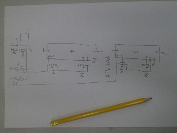

tak na wszeki wypadek gdyby dalej niechcialo dzialac poprawnie to masz tu rozrysowane
jak zmusic te uklady by dzialaly w odpowiednich zakresach. peerkami mozesz wyskalowac
kazdy uklad niezaleznie,potem mozna zastapic je rezystorami.
