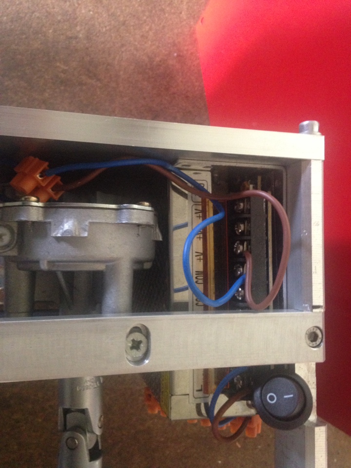

podłączyłem silnik z włącznikiem przed zasilaczem (żeby przez zasilacz nie płynął prąd po wyłączeniu) Czy może mi ktoś podpowiedzieć jak mógłbym teraz zrobić kolejny włącznik taki który zmienia kierunek obrotów? Jak go podłączyć? Chciałbym tam zastosować włącznik guzikowy który trzeba przytrzymać aby przepływał prąd.
Proszę wytłumaczyć dla osoby niezbyt doświadczonej w elektronice.

Na rysunku przełącznik typu isostat, może też być migowy ale to już nie guziczek tylko dźwigienka :)
Pytanie jak to ma działać wciskasz przycisk kręci w jedną stronę puszczasz w drugą ? czy po puszczeniu obroty mają zostać ?
Można też zastosować przekaźnik wtedy przycisk może być dowolnego typu i działania, monostabilny bistabilny itp

Mam taki guzik właśnie kupiony. Boję się tylko, że jak ktoś szybko przełączy z pozycji 1 do 2 to może być duży skok napięcia... Dlatego chciałem zastosować oddzielny przycisk, ale dla laika najłatwiej zastosować rzeczywiście przycisk dwupozycyjny.

Ja polecałbym przełącznik trój-pozycyjny w układzie: w LEWO-STOP-w prawo; bo wirniki silników mają pewną bezwładność i po wyłączeniu zasilania jeszcze się kręcą a natychmiastowa zmiana polaryzacji spowoduje znaczny wzrost obciążenia zasilacza.

A może odwrotnie - wyłącznik główny wymagający nacisku a przełącznik obrotów 3-pozycyjny lub tylko przełączany.

Silnik DC...wystarczy odwrocic + z -
A AC..w 3 fazzowym zmienic kolejnosc faz...a z jednofazowym koniec z poczatkiem fazy rozruchowej..uwzgledniajac polaczenie kondensatora
