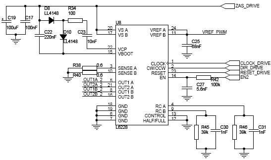

Mam problem z układem L6208.
Chcę sterować za jego pomocą silnik 57BY707 (2f bipolar, 2,3A, 4,1V).
Układ jest sterowany z procesora ATMEGA128.
Rsense mam 0,2ohm o mocy 1,25W, napięcie referencyje Vref=0,46V, co dal regulatora PWN sterownika L6208 daje własnie 2,3A, tyle co prąd znamionowy silnika.
Po włączeniu układ działa poprawnie, wirnik obraca się, ale tylko przez moment (kilka sekund), potem sterownik grzeje się i silnik zatrzymuje się na jakiś czas i ponownie kręci, itd.
Nie wiem jakie ma być napięcie zasilania układu. Ja zasilam z napięcia 12V, a napięcie silnika to 4,1V. Wydaje mi się, że taki sposób zasilania jest poprawny, bo przecież regulację prądu zapewnia regulacja PWM sterownika poprzez odpowiednie dobranie elementów Rsense i napięcia Vref.
Jeśli komuś nasuwają się jakieś uwagi, to proszę o ich przekazanie.

Rozumiem, że wszystkie elementy są zgodne z aplikacją producenta?
Kolega zmierzy napięcie między +VS (pin 20, 17) a VBOOT (pin 15).
Dla wskazanego silnika optymalne napięcie zasilania to 40V. Jeśli Kolega posiada oscyloskop to proszę obserwować napięcie na RSENSE.

Napięcie pomiędzy Vs i VBOOT wynosi 9,3V.
Niestety nie posiadam oscyloskopu?
Elementy zewnętrzne dobrane są według wskazań producenta.
W załączniku przesyłam konfigurację układu.
Rezystor R38 i R40 0,2om
Kondensator C27 = 4,7nF

Trzeba zmodyfikować elementy. C30, C31 mogą być z zakresu 0,47nF do 100nF. Zmień na 10nF lub nawet na 22nF. Spadnie częstotliwość PWM, co przy stosunkowo niskim napięciu zasilania powinno pomóc.

Niestety zabieg ten nie pomógł.

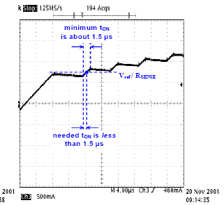

Przy napięciu zasilania 24V i pojemności C30 i C31 10nF sytuacja się poprawiła, silnik pracował trochę dłużej. Przy pojemności 20nF wirnik nie chciał się w ogóle obracać.
Czy sytuacja, którą opisywałeś ma coś wspólnego z poniższym rysunkiem?
Rysunek z noty aplikacyjnej producenta AN1451. Figure 17 - page 17/43
AN1451-L6208.pdf
(1.29 MiB) Pobrany 2258 razy

Przyznam, że na ten dokument nie trafiłem.
Najwyraźniej sterownik wymaga specjalnego doboru elementów dla konkretnego silnika i napięcia zasilania. Widać to choćby po zawiłych wzorach i aplikacjach, które przydają się do tego celu (str. 31), jak i po potencjometrach na płytkach prototypowych.
Na stronie 22 jest zestwienie obciążalności poszczególnych wersji scalaka. Może Kolega nie posiada L6208PD? Wszystkie pozostałe są słabsze i nie pozwalają sterować więcej niż 1A.

Moze daje o sobie znac zabezpieczenie prądowe układu?

poszukaj kumpla z oscyloskopem . zmierz i zapisz przebiegi w najwazniejszych miejscach ukladu i przedstaw na forum.sprawa wtedy sie napewno wyjasni.
a moze jesli uklad lepiej pracuje przy malych pojemnosciach C to pomyliles jakis rezystor w ukladzie RC ?sprawdz.i jeszcze jedno, z mojej praktyki wynika ze sterowniki dzialaja lepiej przy napieciu min 18~20V . 12V to ledwie na progu zadzialania tej elektroniki.

Ponawiam zasadnicze pytanie: którą wersję układu Kolega posiada?
Jeśli L6208N, to jedyną radą jest zmniejszenie prądu fazowego do 1,4A lub nawet do 1,0A.
