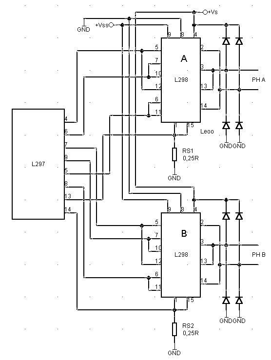

W jednym z wątków na forum , opublikowany był układ równoległego połączenia l298 (w załączniku). Mam wątpliwości co do połączenia pinów 13 i 14(l297) do oporów pomiarowych. Jestem w trakcie wykonania tego projektu i zależy mi na uzyskaniu szybkiej odpowiedzi.
Czy końcówki 13 i 14 nie powinny być zamienione ?

wg. mnie jest dobrze- koncówki 13 i 14 L297 są wejściami dla komparatora i ich napięcie decyduje o pracy choppera. Musi do nich być doporowadzony sygnał z rezystoró pomiarowych. Oba choppery w układzie L297 działają podobnie wiec ich podłączenie nie ma różnicy. To według mnie. Zresztą ja zrobiłem taki sterownik i podłączyłem wszystko tak jak w nocie katalogowej układu L298 i chodziło to dobrze.

To jest aplikacja zalecana przez producenta. Znajduje się w karcie katalogowej ale jest nieco inaczej zilustrowana.

Dzięki za odpowiedzi. Niemniej sens1 jest dla fazy A-B, a sens2 dla C-D.
Nie znalazłem w datasheet polączenia równoleglego i stąd moje wątpliwości
