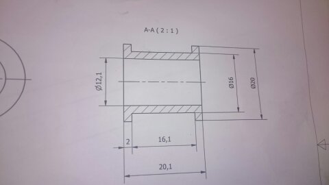

Post napisał: luk237 » 16 cze 2016, 15:42
Witam. Potrzebuję pomocy w pisaniu programu. Czy jest jakis cykl do wybrania materiału. Dotychczas pisałem krok po kroku z G1. Mam listwę przycinającą 3mm. Chodzi mi o cykl jak go napisać. Proszę o przykłady

Post napisał: WZÓR » 16 cze 2016, 22:50
mag999 pisze:a manual guide nie masz? tam by bylo szybciej
Programowana prawa krawędź przecinaka.
G00 Z-2.
X22.
G75 X16. Z-13.1 K2. F0.04
G80

Post napisał: luk237 » 19 cze 2016, 19:34
Mariusz czy mógłbyś opisac krok po kroku ten cykl G75 np.pierwszy rysunek i czy jest mozliwe uzycie cyklu wykanczającego G70?

Post napisał: luk237 » 19 cze 2016, 20:44
Mariusz po przeanalizowaniu instrukcji obsługi wychodzi ze jest to cykl G72. Myślałem że jest ktoś na forum kto pisał taki cykl 100ki razy i by mi go napisał na rysunek 1 i bym miał gotowca i brałbym z niego przyład sterowanie FANUC Seria 0 -MODEL D

Post napisał: Posi » 24 cze 2016, 13:44
Tak jak kolega wyżej cykl G72.
G70 - cykl wykańczający,
G71 - cykl zgrubny wzdłuż osi (toczenie),
G72 - cykl zgrubny poprzeczny (planowanie i rowek)
np.
G0 X20,5 Z-5,0 DOJAZD POD PERWSZE WCIĘCIE
G1 X16,0 F0,06 S900 PIERWSZE WCIĘCIE
G0 X20,5 WYJAZD
G72 U0,1 W0,0 CYKL ZGR. POPRZECZNY
(U NADDATEK NA OBR. WYK. NA ŚREDNICY)
(W NADDATEK NA OBR. WYK. NA CZOLE)
G72 P1 Q2 W2,5 F0,06 (P - NR PIERWSZEGO BLOKU)
(Q -NR OSTATNI BLOKU)
(W2,5 - GRUBOŚĆ WARSTW SKRAWANEJ)
(F - POSUW OBR. ZGRUBNEJ)
N1 G0 Z-16,1
N2 G1 X16 F0,06
G70 P1 Q2 CYKL WYK (PRZECINAK ZBIERZE TYLKO 0,1 MM ZE ŚREDNICY
"U0,1")
W LINIJKACH G72 MOŻE CZEGOŚ BRAKOWAĆ ALE TO TRZEBA POPATRZEĆ W KSIĄŻCE OD PROGRAMOWANIA, W STARSZYCH STEROWANIACH BYŁA TYLKO JEDNA LINIJKA Z G72
W NOWSZYCH SĄ JUŻ DWIE LINIJKI Z G72, CYKL JEST SPRAWDZONY I DZIAŁA JEST DOBRY DO PLANOWANIA I DO PROSTYCH KANAŁKÓW
POZDRAWIAM

Post napisał: Rafałkab » 10 lip 2016, 19:33
Też używam G75
Na fanucu wygląda tak: G75X16.Z-18.1P2000Q2500F0.12
Grubość płytki 3mm p2000tyle wejdzie na stronę Q2500 będzie przesuwał się co 2.5mm aż uzyska Z-18.1niestety później i tak trzeba zejść o 0.1ze średnicy i wykończyć
