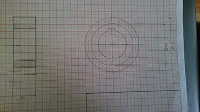

Post napisał: letitgoaway » 12 cze 2016, 13:01
CFA pisze:
letitgoaway pisze:mam już kartę technologiczną, coś jest nie tak??
Taką kartę można wypełnić dowolnie.
Po pierwsze dołącz rysunek. Po drugie podaj wymiary do wszystkich zabiegów - przykładowo
toczenie zgrubne średnicy fi30 na wymiar fi30,5 na długości tyle i tyle, mocowanie uchwyt taki a taki, narzędzie nóż taki a taki, parametry skrawania takie a takie, kontrola wymiaru suwmiarką albo może mikromierzem albo czym innym. I tak dla kolejnych operacji i zabiegów - nacinanie zębów, rowków - prosze podać maszyny, narzędzia parametry. Hartowanie jakie urządzenie, jakie wartości żadane, podobnie przy szlifie.
Załączam zdjęcie rysunku, który nie jest dokończony,bo nie wiem jak to zrobić. Ilośc zębow to 19, mam ztrobić osobą tabelkę na to?? A co do tych maszyn, narzędzi i parametrów, to cóż.. jestem dopiero na 1szym roku, więc nie wiem jaki dobór jest najlepszy, jak obliczyć wszystkie parametry a jeszcze wybrać do tego narzędzia... ogólnie porażka. Przestudiowałam trochę książkę Fielda, ale niestety do końca jej nie rozumiem jeszcze...

Post napisał: CFA » 12 cze 2016, 13:43
letitgoaway pisze:Załączam zdjęcie rysunku, który nie jest dokończony,bo nie wiem jak to zrobić.
Jak nie wiesz jak, to bezczelnie zerżnij. Weź jakiś rysunek z podręcznika. Podstaw swoje dane, wypełnij swoimi danymi tabelki itd I już masz rysunek. Więcej z tego kopiowania korzyści będzie niż z czekania na to aż ktoś narysuje za Ciebie.
letitgoaway pisze:A co do tych maszyn, narzędzi i parametrów, to cóż.. jestem dopiero na 1szym roku, więc nie wiem jaki dobór jest najlepszy, jak obliczyć wszystkie parametry a jeszcze wybrać do tego narzędzia... ogólnie porażka. Przestudiowałam trochę książkę Fielda, ale niestety do końca jej nie rozumiem jeszcze...
Też weź gotowca i przerób na swoje potrzeby. Może w szczegółach coś będzie trzeba zmienić, ale jak już będzie o czym dyskutować, to znajdą się chętni do pomocy.
