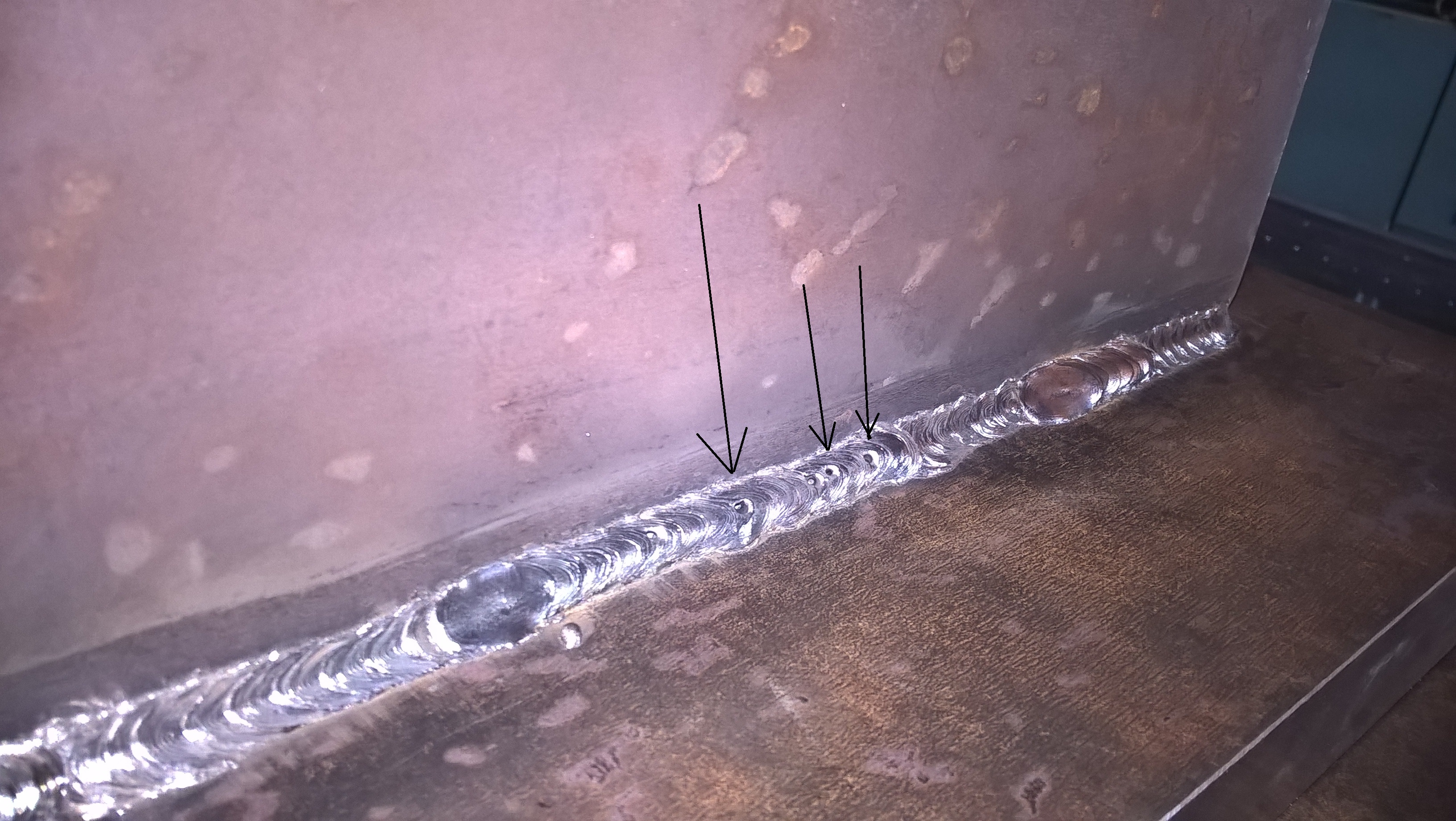

Porowaty spaw
Post napisał: blasterpl » 06 cze 2016, 22:11
Dzis spawałem Migiem stal s355 krótkimi odcinkami , na początku wszystko ok. po pewnym czasie nagle w spoinie zaczęły powstawać takie kraterki (wyglądało to tak jak by z wnętrza spoiny wydostawała się banieczka jakiegoś gazu) . Nie zmieniałem nic w ustawieniach , co może być przyczyna :?:

Post napisał: Alvar4 » 06 cze 2016, 22:47
Jak dla mnie słabo oczyszczona blacha i stąd gazowanie spoiny.

Post napisał: blasterpl » 07 cze 2016, 08:26
Hm , może być , przed spawaniem przeleciałem tylko szczotka druciana na szlifierce kątowej :oops:

Post napisał: InzSpawalnik » 07 cze 2016, 23:32
A ja obstawiam na kompletnie zla technike prowadzenia palnika.
Ta spoina wyglada bardziej jak z elektrody otulonej niz Migo
Atu !
Jesli zciagnales wiekszosc rdzy z powierzchni to przy odpowiednich parametrach i dobrej technice wciaz powinienes uzyskac dobra spoine.
Spoina w pozycji PB powinna byc niemal perfekcyjna a to co na zdjeciu jest tragiczne.

Post napisał: blasterpl » 08 cze 2016, 08:50
InzSpawalnik pisze:A ja obstawiam na kompletnie zla technike prowadzenia palnika.
Dzieki za dobre słowo . Na płytach tych jest jakaś dość twarda , cienka warstwa czegoś nie wiem czego :shock: . Szczotka na kątówce tego nie bierze , dopiero (ale dość opornie) schodzi toto grubym papierem ściernym (ściernica listkowa) , co to jest :?:

Post napisał: kolec7 » 08 cze 2016, 10:04
Prawdopodobnie.....
Zendra walcownicza, po walcowaniu na gorąco?

Post napisał: blasterpl » 08 cze 2016, 13:54
Czy ta Zendra może powodować gazowanie spawu :?:

Post napisał: kolec7 » 08 cze 2016, 18:58
Może
