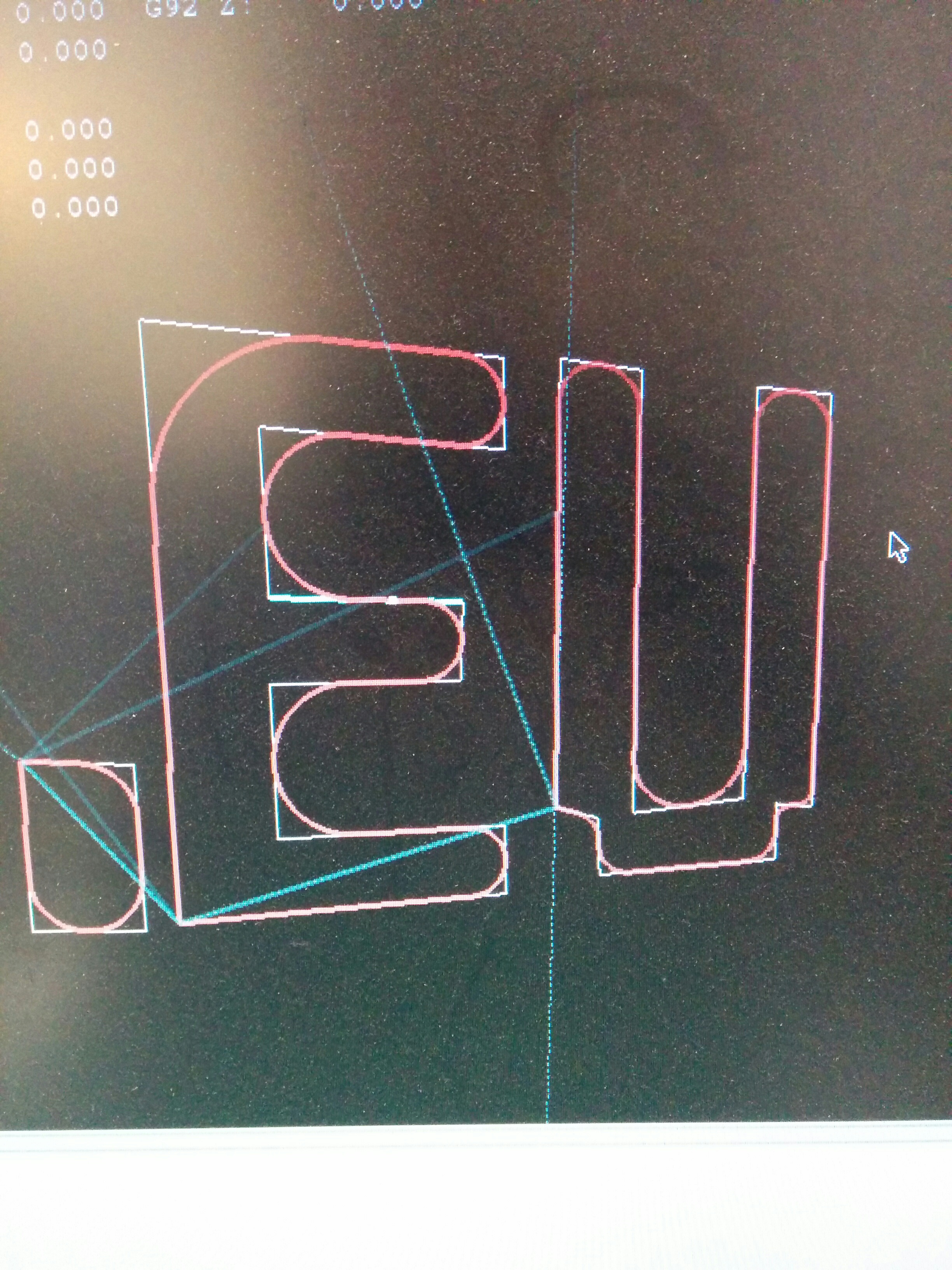

Witajcie mam problem linux cnc "skraca" sobie drogę narzędzia tam, gdzie powinny być Kąty proste jedzie mi po łukach. Ma ktoś może jakiś pomysł? Wersja emc najnowsza.

Ma to związek z nową kontrolą trajektorii ruchu wersji 2.7.
Zmień tolerancję ruchu. (dokładność do 0.01 jednostki)
Ma to też wpływ na szybkość obróbki, maszyna Ci zwolni na łamaniach i łukach
Opis funkcji:
http://linuxcnc.org/docs/2.6/html/gcode ... ml#sec:G64
Kod: Zaznacz cały
G64 P0.01
Opis funkcji:
