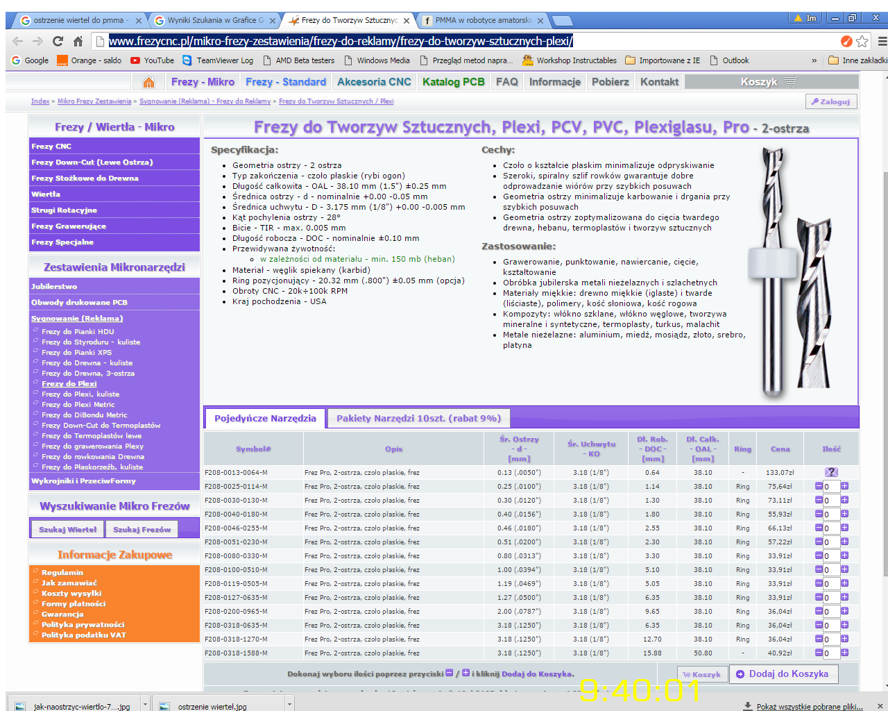

Na dodatek przykład ostrych frezów:

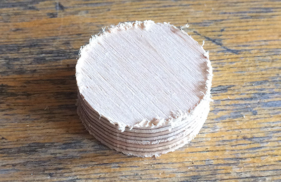

Post napisał: fanti » 01 sie 2016, 19:54
efekt końcowy frezowania, całkiem niezły. do lekkiej poprawki ręcznej.
jak pisałem wcześniej:
maszyna : elte 12k obrotów 750wat, 1200mm/min, niezbyt sztywna :) .
frez jednopiórowy, 3mm, węglik
